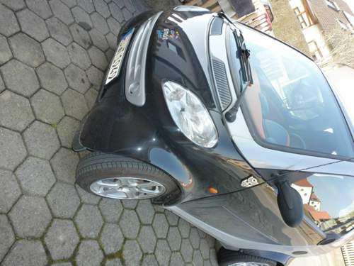

Hallo Smartfahrer, ich bin auf der Suche nach einem gebrauchten 450, habe hier in meiner FB Woche irgendwo in Deutschland einen entdeckt, der in keinem verkaufsportal drin steht, sondern noch richtig oldschool mit Zettel an der .
EZ: 10/99
Km :90500,
TÜV noch 2 Jahre
PS:54
Starline Alufelgen
Leichter ölverlust, bzw leicht am Motor feucht, Klima läuft, kühlt aber nicht, vom fahren gibt es keine Probleme, Aktuator hat kein Spiel.
Letztes Jahr Service bei einem der sich mit Smart auskennt laut Verkäufer??
Verkäufer will 1450 Euro vb haben, was ist er euer Meinung nach wert, bzw was sollte er überhaupt kosten.
Vergessen zu erwähnen, das er vorne SR und hinten WR/GJR hat

Wenn du dir so eine alte Schlure mit Blattfedern aus den ersten Baujahren antuhen willst, Ölverlust heißt hoffentlich nicht Ölverbrauch, dann könnteste schon mal einen neuen Motor einplanen.
Was heißt kühlt aber nicht?
Ansich würde ich bei so einer Kiste raten, finger weg.
Wenn du gerne selbst schraubst, realistisch 500€, wenn du von der Kiste nach Besichtigung voll überzeugt bist, evtl. noch bis 1.000€, wobei das meiner Meinung nach schon überteuert wäre.

Kompressor springt bei Stufe 2 an, davor passiert nix, Lampe leuchtet, kommt keine kühle Luft raus, evtl leer ?
Günstige gibt es Deutschland weit nicht allzu viele, wenn ja sind die hunderte Kilometer entfernt, selbst bei mir verlangen die mondpreise für schon 15 Jahre alte Autos, gut die haben dann ggf schon den 2. Motor drin, dann aber auch schon 50000 km drauf abgesult.
Wahrscheinlich Klimakühler hin (ca. 500€).
Bei so einem Alter evtl auch Leitungen, OK ohne Klima kann man leben.
Mit Reparaturen an Motor und Fahrwerk musst du auf jeden Fall rechnen.
Ist halt ein Glücksspiel.
lass stehen das Ding!
600er mit 90tkm--->Motorschaden ist nicht weit und Kupplung wird auch bald kommen!
Klima läuft/kühlt nicht--->Kondensator und/oder Klimaletung unterm Auto undicht...meist beides!
Das Teil ist 1000€zu teuer!
pack 1000 drauf und kauf nen 451 ohne mhd!

Kurzes Update, Wagen wollte er nicht für weniger als 1200 Euro hergeben, trotz der Sachen die nicht stimmten.
@Moritz_S schrieb am 14. April 2019 um 00:03:24 Uhr:
Was man auch nicht vergessen sollte, der 450iger ist rund 20cm kürzer als sein Nachfolger, Querparken wird eng.
Nicht nur eng sondern auch nicht erlaubt, bei 2,55m ist offiziell mit Querparken Schluss.
@Dirk9981 schrieb am 14. April 2019 um 10:38:04 Uhr:
Dann such dir was Besseres. Lieber 1.000€ mehr ausgeben und ein technisch einwandfreien, nicht so alten Smart kaufen.
Am besten ab 2003 mit 698ccm Motor (61PS).
