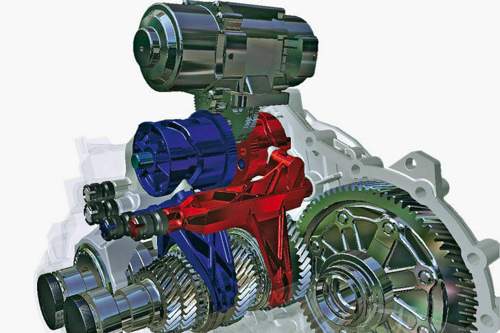

Und kennt das jemand beim starten das der startet so los jault? so ein kratzendes Geräusch?
Der alte Smart von meiner Freundin macht die Geräusche nicht...
Ist das normal?

Unter anderem hat daran Anteil, daß das Getriebe des 451ers anders aufgebaut ist als das des 450ers!
Beim 450er gibt es nur einen Elektromotor für die Schaltwalze, der für alle Gänge zuständig ist.
Beim 451er Smart sind es deren zwei und dieser bzw. dessen Getriebe hat auch zwei Schaltwalzen, s. Bild unten.
Der eine Teil des Getriebes ist hier blau dargestellt, der andere rot.
Die beiden Elektromotoren des Schaltaktuators sind in einem Gehäuse verbaut, das ist die Einheit, die auf dem Bild oben drauf sitzt.
In der Realität sieht das so aus wie auf dieser Seiteauf den Bildern zu sehen.
In dem Gehäuse sitzen zwei Elektromotoren drin, einer links und einer rechts, die in der Lage sind, unabhängig voneinander das jeweilige Zahnrad zu drehen.
Unter diesen Zahnrädern sitzt die entsprechende Schaltwalze im Getriebe, eine ist für den 1., den 3. und den 5. Gang zuständig, die andere für den 2. den 4. und den Rückwärtsgang.
Dadurch kann praktisch durch die Steuerung über die jeweils andere Schaltwalze schon der nächste Gang eingelegt werden, so lange man noch im vorherigen unterwegs ist, was natürlich der Geschwindigkeit beim Schalten sehr zuträglich ist!
Diese Besonderheit des 451ers wollte ich oben bei der grundsätzlichen Beschreibung des Getriebes nicht zusätzlich noch einfügen, um das Ganze nicht zu unübersichtlich zu machen! 🙂
