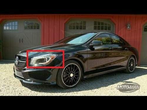

Dann hätte es aber trotzdem die Seitenbegrenzungsleuchten gehabt, da das Auto sonst gar nicht in den USA zugelassen werden könnte.
Abgesehen davon wird der CLA AFAIK gar nicht in Deutschland, sondern in Ungarn produziert.
Ist kein US Auto, Schweinwerfer Amberlight fehlt....
