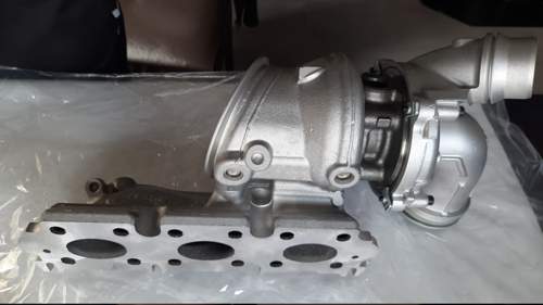

Hallo, meine Tochter hat sich einen Mini F56 90tkm Bj. 08/14, 0005 BTO.
Verkauft wird der Mini mit Angabe dass der Turbo getauscht werden muss. Probefahrt konnte man machen aber wird angezeigt dass keine volle Motorleistung vorhanden. MKL nicht an. Fehlercode mit Gutmann Tester: 120308 Ladedruckregelung Druck zu niedrig und 1C4002 kein Text dazu.
Habe zum Öleinfülldeckel die Nocken fotografiert, was haltet ihr vom Tragbild der Nocken? Es sind keine Kratzer auf der Oberfläche nur optisch sichtbar.

Also hat das neue Projekt vor einer Woche begonnen. Turbo ausgebaut und zur Reparatur an turbodoktoren gesendet. Die Welle war durchgebrochen. Motoröl abgelassen minimal metallische Partikel waren sichtbar. Zylinder werden noch Endoskopiert. Öldruck wird vorher am Turboflansch gemessen.
Immerhin habt ihr den Fehler gefunden, hoffe der Rest wurde nicht in Mitleidenschaft gezogen… habt ihr mal den ölfilter durchgesägt ?! Bin nur der occasional Schrauber, der letzte Motor den ich machen musste war vor 100 Jahren meine Guzzi LeMans 3 :-).
Hi danke für die Reaktion. Ja den Filter habe ich inspiziert, ja es waren paar wenige Partikel im Ölfilter aber Ladeluftkühler waren mehr drin. Habe die Ansaugteile mit Benzin gespült bis nichts mehr kam. Werde noch die Zylinder endoskopieren und die Lagerschalen sowie die Ölpumpe. Öldruck messen bevor Turbo den Dienst wieder aufnimmt. Habe ich noch etwas vergessen?

Der revidierte Turbo ist wieder zurück. Die Rumpfgruppe wurde ausgetauscht. Das Turbinenrad ist direkt am Übergang zur Welle gebrochen. Das Verdichterrad hatte dann zu viel Spiel und die Schaufelräder kamen in Kontakt mit dem Gehäuse.

Wow, kapitaler Schaden.. bin gespannt auf den Fahrbericht :-)
Einen Zwischenstand möchte ich hier berichten. Habe eine Liste erstellt (keine Gewehrleistung auf Vollständigkeit oder herstellerspezifische Vorgaben, reine Empfehlungen von mir persönlich) siehe Anhang.
