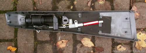

Moin, jo, klever das 😉
Mir war auch nicht so ganz geheuer, daher habe ich dieses schon gefährlich ausschauende 'Etwas' gleich mal als 1.Bild angegeben (zur evtl. 'Abschreckung' ;-) ).
Trotzdem ich die üblichen Vorbereitungen getroffen hatte, blieb immer noch so 'n "fades Gefühl" bei dem Ganzen.
Nennt sich Gurtstraffer 😉

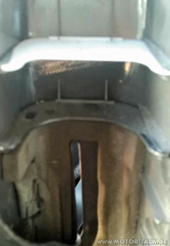

@ Cristian. . Und wie heißen die beiden halbmondförmigen Plastikteile ( schwarz und weiß ), die hier eigentlich im oberen Bereich zu sehen sein müssten? Bzw. welche Funktion haben diese? Vermutlich dienen sie der Stabilität der Säule, oder?
Gruß Ela

... ich meine diese Teile 😁

Keine Ahnung denke das sind so was wie Abstandshalter oder ähnliches..
.. ja kann sein, geben bestimmt aber auch einfach dem "Gehäuse" außer herum etwas mehr an Stabilität. Meine muss ich auch noch wieder anbringen, wurden beim Einbau des Gurtes wohl vergessen 😁
