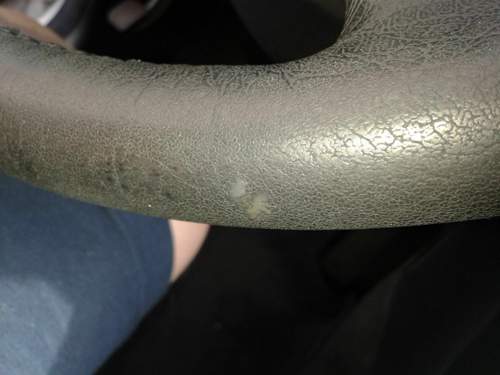

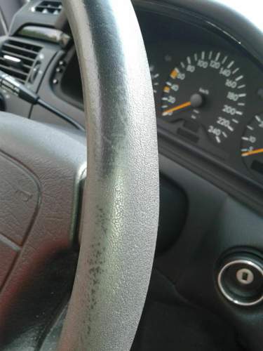

51) Lenkrad ist speckig und abgenutzt: da wäre ein besseren, "neues" schon schön.

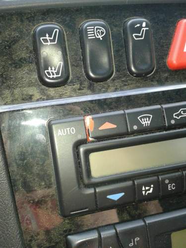

97) ein Knopf vom Klimabedienteil ist gebrochen: schade.
98) 3 Beschädigungen an 2 Türinnenverkleidungen: schade
Klimabedienteil-taste-defekt
Lenkrad-abnutzung-01
Lenkrad-abnutzung-02
+3
Die obere Armauflage an der Tür würde ich erneuern und die kaputte Taste, ansonsten darf ein wenig Patina ruhig sein!.Was das Lenkrad anbelangt, frag' mal @austriabenz, der hat das schon selbst renoviert!
