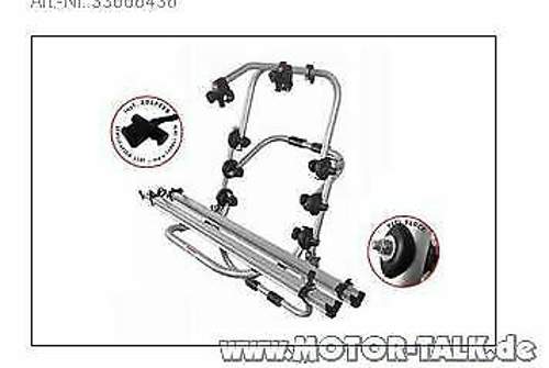

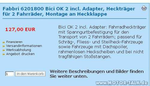

Für den up! gibt es einen -zugelassenen- Fahrradträger für die Heckklappe.
Siehe "www.kroeger.de" bzw."ww.aluliner.com".
Der Träger hat die Bezeichnung "Fabbri 6201800 Bici OK2" und kostet € 127,00 + VK.
In diesem Forum gab es schon mal eine kritische Anmerkung zu Heckklappenträgern.
Aber m.E. kommt es auch darauf an, wie häufig der Fahrradträger benutzt wird.
Für den gelegentlichen Einsatz scheint mir diese Lösung akzeptabel.

Nur sind Heckklappen und deren Scharniere im allg. nie werksseitig schon auf solche Eventuallasten ausgelegt.
Der Träger-Hersteller sagt natürlich immer: Da kann nichts passieren bzw. da passiert nichts.
Falls doch, wird man auf dem Schaden sitzen bleiben.
Der Träger-Hersteller wird Überladung, mißbräuchliche oder falsche Nutzung unterstellen und der Hersteller beruft sich darauf, dass er in den technischen Daten keine max. "Anhängelasten" für die Heckklappe nennt und sie daher auch nicht entsprechend auslegt.
Letztlich gilt das ganze sinngemäß sogar für die AHK, die VW nicht serienmäßig am up bietet, noch nicht mal eine Abschleppöse hinten.
Alles eigenes Risiko.

Ich habe mir das selber (aus gegebenem Anlass) kürzlich an meinem Up angeschaut. Die Scharniere machen mir keine Angst, das sind einfach zwei (dicke) Metallbolzen, die im Fett drehen. Das wirkt sehr robust, auch die Befestigung. Der Haken des Heckklappenschlosses ist allerdings nur ein Plastikteil. Wenn das aufgeht, rutscht der Fahrradträger von der (ohnehin sehr kurzen) Auflage auf der Stosstange, und dann hat man das Malheur. Abgesehen von dem Gewerke mit Spanngurten und Klammern hat mich das recht schnell von der Idee eines "freihängenden" Heckträgers abgebracht.
