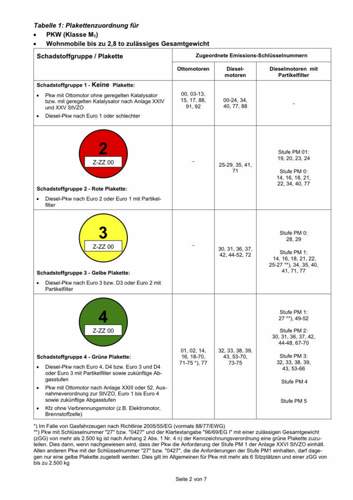

Ein Vectra mit dem X20DTH (wie der in der Anzeige) wird nie eine grüne Plakette bekommen, dass heisst, du darfst mit dem Fahrzeug in keine Umweltzone einfahren. Sondergenehmigung kannste vergessen.

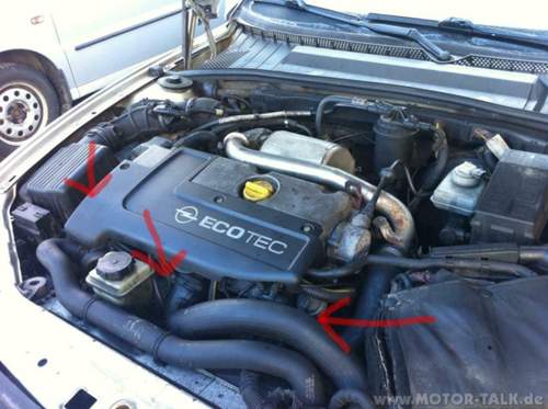

hallo
war früh das auto anschauen,
hatte einen reparierten heckschaden (mit rechnung belegt)
insgesammt sind rechnungen von den letzten 2 jahren alles dabei
Motor wurde 2004 gekauft (rechung vorhanden)
der alte motor wurde von Opel zerlegt, befund Kolbenfresser, Kolben defekt und laufbahn defekt.
TÜV bericht von sept. 2010 erhebliche Mängel: Rost radlauf rechts hinterachs gumilager defekt
Nachuntersuchung okt 2010 ohne mängel (beides mal TÜV NORD, gleiche prüfstelle)
längsträger rechts etwas angegriffen, Radlauf rechts unfachmännisch gespachtelt
Dieselleitung konnte ich nicht sehen (keine hebebühne)
BIlder Motor in anhang
(schwitzt etwas -> pfeile)
DANKE jul

der Austauschmotor steht nicht in der Beschreibung drin. Ansonsten sind es die typischen Krankheiten am Vectra B und bei der "fachmännischen" Beseitigung der Schäden frage ich mich, warum der Verkäufe noch Geld verlangt. Er sollte mal schauen, was er dem Kunden gibt, damit er die Hütte los wird.
Für den Preis erwarte ihc dann auch Winterreifen auf Felge und einen vollen Tank. Das Auto ist nix mehr wert, schon alein wegen der roten Plakette.
OOOCH mein Vecci nichts mehr wert? Schade
Der Siff in der Mitte kommt vom undichten AGR, ist nichts wildes solange es da nicht richtig feucht ist.
Der Wagen sieht imMotorraum schon eher nach Bj 98 aus.

Hier und noch was. Mein X20DTH hat Euro 3 und gelbe Plakette. Wenn ich nen DPF reinbauen lassen würde, was ich nie nie nie machen werde, hätte er meines wissens nach die gründe Plakette. Nur so als Info.

es gibt zwei verschiedene versionen des x20dth ...
einmal euro 2 -> rote plakette
einmal d3 -> gelbe plakette -> bekommt mit dpf die grüne plakette
EURO 3 hat NUR der Y20DTH !
Ähh..ich hab aba X20dth mit Euro 3! Oder meinst du Euro 4 @ Y20DTH?
