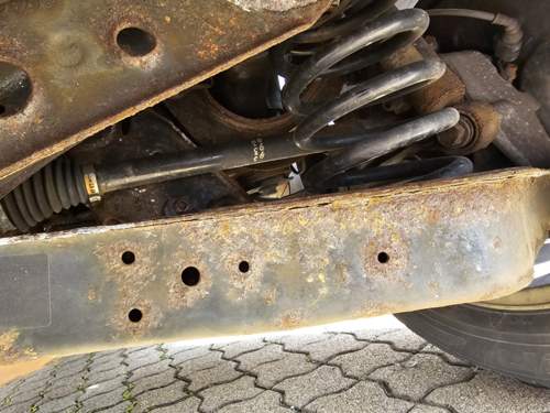

Der Tiguan ist in dem Alter, wo auch Rost ein Thema sein kann. Versteckt hinter den Radhausblenden kann es übel aussehen. Ein einfacher Blick auf die Hinterachse und den Bereich drumherum kann nicht schaden, hier kann es auch sehr rostig aussehen.

Rost habe ich nur unten gesehen an den Radläufen war auf den ersten Blick nichts zu sehen.
