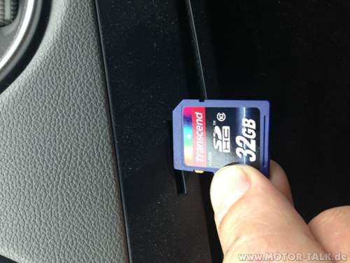

Thomas, Du hast kürzlich geschrieben, daß Du das NGT 2.5 im Vormopf drinnen hast. Gut, das ist ja nichts Besonderes. Aber was ich sehr bemerkenswert finde ist, daß Du schreibt, daß Du SD Karten bis 32 GB abspielen kannst. Ich habe am Freitag bei DB angefragt, ob es ein Update dazu gibt. Leider ohne Erfolg.
Wie hast Du das gemacht ? Danke für eine Erklärung dazu.
Kann das Teil nur die normalen SD oder auch SDHC Karten lesen ?
Die normalen 2 GB sind ohnehin ein Witz, bei den heutigen Daten. Das macht Audi (ausnahmsweise) besser. Da sind 2 Slots zu je 32 GB von Haus aus verbaut. Komischerweise war bei meinem CLS, neu gekauft im Jahr 2005, das alte Command 1.0 auch ein DVD Wechsler, wie im W 164 drin, der problemlos gebrannte DVD abspielte. Beim meinem jetzigen gebrauchten ML W 164 aus 2009, ist das Abspielen nur noch mit Originalen möglich. Gibts dazu einen Trick, daß man Gebrannte abspielen kann ? Das nennt man ja mal Verschlimmverbesserung....
Tja wie mach ich das. Ich steck sie rein und sie läuft. :-)
Update wurde zusammen mit der kartensoftware von 2013 installiert. :-)

Ich habe das angefragt, als ich wegen der gelben MLK am Freitag bei DB war. Okay, also mit dem Update der NAVI-Karte von 2013, wurde das ganze System ebenfalls aufgewertet. Wie ich sehe, nun auch SDHC tauglich.
Was kostet das Update auf 2013 ? Geht das nur bei DB oder kann man auch eine Software CD kaufen und selber installieren ? Das ewige Hin- und Her nervt. Sind bei bei mir immer 40 KM.
Nachtrag dazu:
Habe etwas nachgeforscht....Es sollte an einer Firmware liegen, die mit den neuen Kartenmaterial aufgespielt wurde. Hier wird von einem Vorupdate 09.29 geschrieben, was zwingend nötig ist, um das das neue DVD Material 2012/2013 Version A219 827 30 59 überhaupt installieren zu können. Das sehe ich nun so, daß man für die aktuelle Firmware dennoch zu DB muss. Ohne diesem wird es nicht klappen.
ich wollte auch die neueste Kartensoftware haben. Da mein Command aber die Version09.02 hatte, musste zuerst ein Update auf 09.29 gemacht werden.

Dein Beitrag hat sich mit meinem Nachtrag überschnitten. Kannst Du auch die 32 GB Karten abspielen lassen ?
Ach ja, vergessen!
Geht nur mit Stardiagnose!
Hierbei wurde online der gesamte Datenbestand aktualisiert. Mit dem Ergebnis, dass meine nachträglich eingebaute RFK nicht mehr aktiv war. ( Eingebaut bei Mercedes-Installs) .
War aber für den Monteur in der NL kein Problem, hat er doch gleich die Kamera mit in den Stammdatensatz übernommen und wieder neu aktiviert.
Grüße Hotti
Ich hab nur 4GB SD Karten!
Sorry!
Gruß Hotti
Ja, dann bist Du auf dem aktuellen Stand.
Nach weiterer Nachforschung in Netz ergab sich, daß man eine weitere mercedes telematics CD ab 01/2010 braucht und dann mittels Stardiagnose freischalten lassen muss. So ein Aufwand..... Habe auch RFK, allerdings Original. Würde also normal durchlaufen. Naja, dann werde ich mir mal ein Angebot bei DB einholen.
