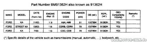

! Ich weiß grad nicht was ein normaler KA ist,
aber der KAT bei den Duratec Motoren Fahrzeugtyp RBT & RL2 ist gleich.
*Stadt Land BAB
KAT & Lambdasonde 577€
Zündkabel/Kerzen/ Dichtungen 114€
Festpreis Einbau Freie Werkstatt 100€
Auszug-typenliste
