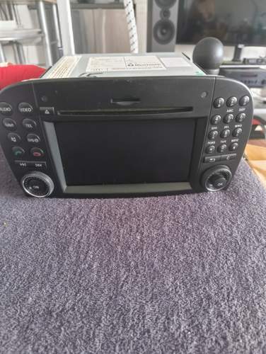

Eine Frage zum ngt2,5 . Welche antennentechnik wird verwendet hier steht was von GPS Antenne. Hat das command noch eine separate herkömmliche antennenleitung? Wer kennt sich aus mit dem Anschlüssen.

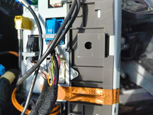

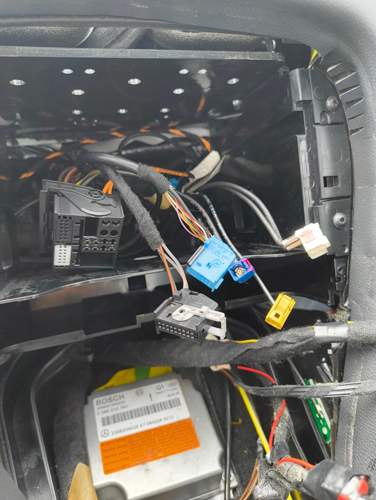

Ich bin immer noch bei meinem Experiment ein japanisches Radio in Europa zu betreiben. Inzwischen habe ich mit mich mit fakra Kabeln oder die Norm befasst diese haben auch Farben zur Zuordnung für verschiedene Eingänge Ausgänge und Nutzung. Und trotzdem eine Frage an euch welche Farbe wird hier benutzt um das antennenkabel aufzunehmen welche fakra Leitung muss ich anzapfen. Welche Farbe ist das antennenkabel wer weiß bescheid. Ich vermute dass es die zwei weißen sind .

Ahnungslos im Bezug auf diese Technik habe ich dieses Teil hier einfach mal gekauft,fm Konverter, nun noch auf fakra Adapter gesteckt. Der weiße Doppel fakra am command den habe ich auch. Vermutlich wird es nicht funktionieren da ich keine Ahnung habe .ich Versuche also gerade den Konverter mit fakra Adapter zu kombinieren. Damit ich den doppelten fakra am command verbinden kann. Vermutlich eine verrückte Idee ?? Gruß

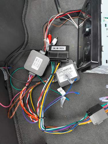

Die zweite Version ist auch nicht so einfach wie ich gedacht habe kann nur ein fachbetrieb einbauen das Android Radio mit diesen entsprechenden Adapter der extra für Harman kardon lichtwellenleiter umfunktioniert wurde siehe Bild hierzu muss natürlich eine scheibenantenne verbaut werden und viele Kabel müssen separat miteinander verbunden werden wozu ich nicht in der Lage bin daher muss ich mich entscheiden für ine Lösung. Ob ein fachbetrieb diesen Adapter wirklich verwenden kann mit diesem Android Radio ist noch die Frage und was das für ein Aufwand sein wird muss ich noch abfragen

na ich wünsche Dir viel Glück. Diese FM Expander/Konverter gibt es schon ewig, ich habe nur keine Idee was das Radio dann im Display anzeigt.
Wie ist der Wagen denn audiotechnisch so ausgestattet? Bose? Telefon Mittelablage? CD-Wechsler unter der Rückbank? Navirechner (Je weniger davon, desto einfacher sollte es werden notfalls mal eine moderne Headunit einzusetzen.) Die headunit ist ja wohl ein COMAND NTG 2.5
