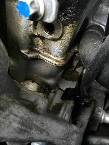

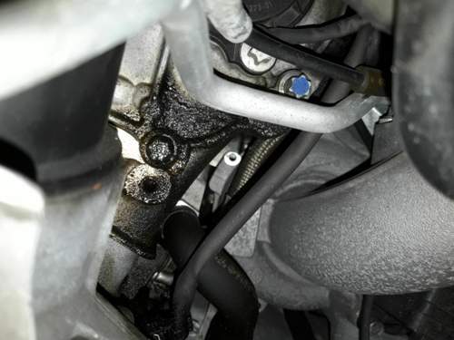

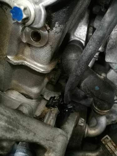

So wie es aussieht geht es wohl um die linke Zylinderbank (Fahrerseite) vorne unter den NW-Magneten.
Jemand eine Idee, wo der Schmodder da beim M276 üblicherweise rauskommt. Zylinderkopfdeckel wie von der Werkstatt vermutet wäre ja eigentlich etwas wo anders, oder?
Vielleicht kommt es unten vom Stirndeckel raus?
M276 verölt 1
M276 verölt 2
M276

Jetzt mal eben schnell und kurz 'ne Rückmeldung auf dem Smartphone. Bei mir der gleiche Ärger, bei einem weiteren Forums-Mitglied auch.
Heute Nachmittag nach Dienstschluss ausführliche Antwort mit Fotos, falls Interesse besteht.

Du meinst @kai38296 mit seinem Thread zum Leistungsverlust? Ja seine Bilder habe ich auch eben gesehen. Sieht genau so aus wie bei meinem Motor, habe aber bisher keinen Leistungsverlust festgestellt.
Bin natürlich auf Eure Erfahrungswerte sehr gespannt.
Genau! Den Leidensgenossen meine ich.

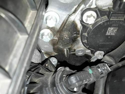

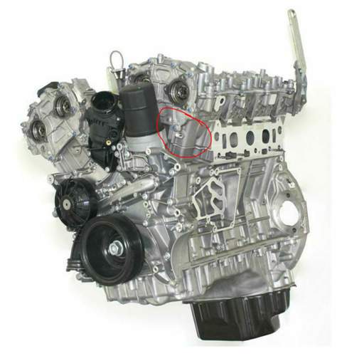

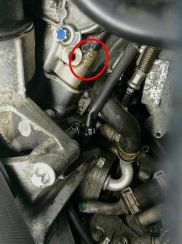

Wie versprochen, hier eine kurze Schilderung der Situation am Kastendeckel links (A2760150201) bei meinem E400.
Ende August habe ich die Ölschwitze unterhalb des linken NWM mit Kaltreiniger so gut wie möglich entfernt (Bild 1 und 2).
Heute habe ich nochmal Bilder von der Stelle gemacht. Inzwischen bin ich ca. 3.000 km gefahren, und es läßt sich wieder eine dünne Ölspur (roter Kringel Bild 3) auf dem Gehäuse erkennen.
Für mich ist es nicht ganz eindeutig, ob es vom NWM-Deckel herrührt, oder ob der Kastendeckel undicht ist, oder ob es evtl. sogar eine Kombination aus beiden Mängeln sein könnte?!?
Was mich jetzt natürlich etwas beunruhigt, ist, dass nun Öl in den Motorkabelbaum gelangen könnte und sich daraus möglicherweise Folgeschäden ergeben könnten. Ich hatte diesen Mist schon bei meinem Vorgänger (S211 1,8l Kompressor). Der war dafür auch bekannt.
In der SuFu habe dazu nur etwas über M272 gefunden, aber nicht über den E400 mit seinem M276.
Ich hoffe der Motor ist nicht davon betroffen!
Ich werde das weiter beobachten. Sollten sich nicht gerade Sturzbäche ergießen, werde ich erst mal nichts unternehmen und den Freundlichen bei der nächsten Wartung im August darauf hinweisen.
Oder sollte man da schon Alarm schlagen? Wie sieht es die Gemeinde?

spricht alles für den NW-Versteller. Der ist zwar beim M276 normal nicht auffällig, aber es gibt Berichte, dass die Ölstoppkabel der Vorgänger nicht falsch eingesetzt sind. Von daher würde ich da schon mal forschen, um die Ursache auszuschließen.

Bei mir sind die NW-Magnete äußerlich trocken. Das Öl kommt von weiter unten, also eher Unterkante Stirndeckel. Werde die beiden Deckel einfach bei Gelegenheit mal neu eindichten lassen und fertig.

6) Zylinderkopfdeckel verölt
Neue Schrauben und Dichtmittel wird besorgt und dann sollen die Kastendeckel in der freien Werkstatt neu eingedichtet werden.
