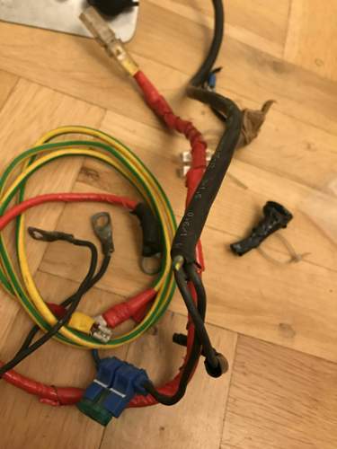

Oh, Mann ..... wollte das heute überprüfen ..... aber Tank ausbauen? Ich bin einfach nicht an den Pluspol herangekommen . Aber etwas Anderes ist mir aufgefallen: bei der hinteren Steckdose lädt das Ladegerät, bei der vorderen nicht... komisch. Ich werde euch demnächst ein Mal ein paar Bilder reinstellen vom Kabelsalat, den ich beim Erneuern der Batterie entfernt habe. Ich wette, dass ihr so was noch nie gesehen habt.

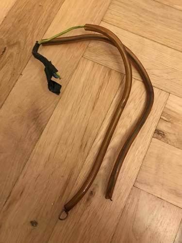

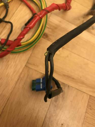

Das ist der Fremdstartpunkt, die Verkabelung einer 3. Steckdose und eine Ladeverlängerung ab der Batterie, von dem mir der Vorbesitzer ganz stolz erzählte. Das muss man sich mal vorstellen. Ein Erdungsdraht abisoliert, in einen alten Benzinschlauch gesteckt und mit den Batterieschrauben mitgeschraubt = Fremdstartpunkt. Ein Stück altes Staubsaugerkabel, davon einen Draht abgezwickt als Zuleitung für die 3. Steckdose (Sicherung ganz am Ende der Leitung, weil 5 cm zu kurz mit 2!!!! Lusterklemmen verlängert. und das 3, Kabelpaar zum Laden der Batterie unter der Seitenabdeckung. ich hatte im Lauf der Zeit ca 50 Oldtimer und Youngtimer, aber so etwas Schlimmes habe ich noch nirgends gesehen.
