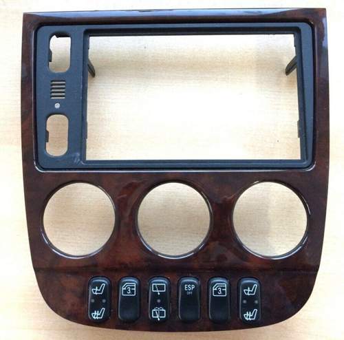

Zur Mittelkonsole: Hab da mal ein Bild hochgeladen.
Ganz außen ist die Sitzheizung, was schon der erste Stolperstein ist. Den Fahrzeuge OHNE Sitzheizung kommen meist aus dem Ausland. Italien/USA zb. Wenn einem das nichts ausmacht, ich würde da nicht zugreifen.
Daneben mit der 3 drauf, sind die Schalter für die Ausstellfenster ganz hinten/Kofferraum. Kann man haben muss man aber nicht.
Dann Scheibenwischer Heckklappe und ESP Schalter, den haben eigentlich alle.

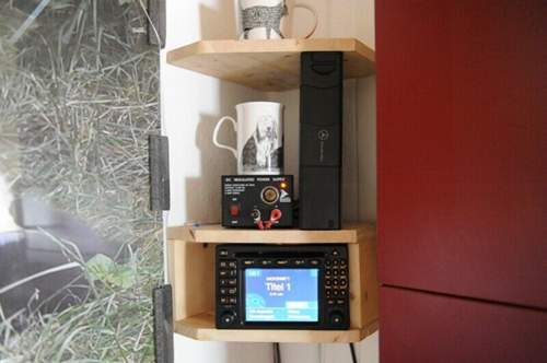

Lieber ein Comand und Original,
als so ein oller China-Kracher.

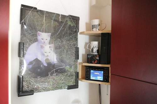

Meine Comand´s funktionieren,
inkl. Küchen-Comand und Hallen-Comand. 😁
Seitdem meine Freundin das Küchen-Comand hat,
findet sie Dank Navigation alles.
Und es soll nochmal einer behaupten,
die haben keinen guten Sound.
In der Halle hab ich 2 Sentry-III dranhängen.
Da kreist der Helm, wenn ich etwas lauter mache. 🙂
