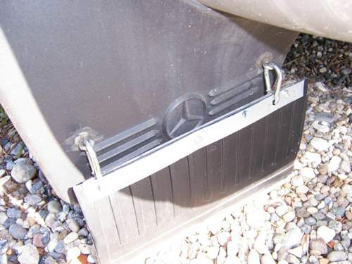

habe bei meinem auch seit ca. 3 Jahren Schmutzfänger hinten. Grund war ein großer Schreck angesichts der Frontseite des hinterhängenden Wohnwagens. Musste mit WW Umleitung fahren. Eine der Strassen war mit „Bauernglätte“ gesegnet. Durch den hinten kurzen Radüberstand beim ML wird der Dreck bis an die Oberkante des WW geschleudert.
Dieses passiert natürlich auch mit ganz neuem Splitt bei frisch „sanierten“ Straßenbelägen, was die WW-Front auch nicht gut findet. Für den WW-Betrieb verlängere ich die Schmutzfänger sogar noch mit einem extra Zusatzbehang, festgemacht mit kleinen Feuerwehr-Karabinerhaken. Mit den so angepassten Schmutzfängern ist der WW zumindest an seiner Front etwas geschützter.
Grüße Kallinichda

@kallinichda Tolle Idee. So eine Lösung in der Art wäre auch für die "über-Bäume-und-Steine-Fahrer ne super Lösung. Werd mir mal überlegen meine hinteren Schmutzfänger so zu modifizieren, aber weiter oben

Hallo sr-kamera,
für die "über-Bäume-und-Steine-Fahrer“ ist das sicher nicht optimal. Der originale Schmutzfänger ist nämlich ziemlich stabil. Zudem wird er durch ein extra Seil gehalten. Fürs Gelände müssen/sollten Schmutzfänger aber flexibel sein. Für eine reine Schotterpiste ohne tiefe Spurrillen mag meine Lösung auch noch angehen. Bei anderem Gelände mit tiefem Geläuf würde ich aber ganz sicher andere Lösungen suchen, bevor mir die Schmutzfänger ausreißen.
