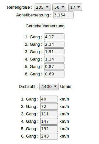

Von den Schaltzeiten und der Reaktionszeit bin ich von dem DSG sehr angetan, ist die Wandlerautomatik hier sehr viel langsamer? Fährt sie mit viel Wandlerschlupf?
Ich habe das Sechsganggetriebe von 2011, jedoch im 123d. Es schaltet unterschiedlich schnell. Beim scharfen Beschleunigen blitzartig, beim cruisen gemächlicher. Tritt man fester aufs Pedal schaltet das auch blitzartig runter, da bin ich mit dem Reintreten noch gar nicht fertig. Schlupf ist sicher da, das geht technisch beim Anfahren nicht anders, das ist jedoch für mich unspürbar.
Die Automaten, die nach 2000 neu entwickelt wurden, schalten alle sehr schnell. Die Schaltgeschwindigkeit ist kein Kriterium mehr.
Das klingt schonmal sehr gut, wie liegst du bei deinem Auto mit dem Verbrauch und wie ist die Drehzahl im höchsten Gang?
Kannst du zu den restlichen Fragen noch was sagen?
LG
Von 5,5 bis neun Liter ist alles drin. 5,5 bei zügiger Landstraßenfahrt und neun bei winterlicher Kurzstrecke/Stadt. Die Drehzahlen kannst du dir selbst ausrechnen mittels Achs- und Getriebeuntersetzung sowie Raddurchmesser. Bei mir sind Tacho 130 etwa 2300 Umdrehungen. Bei Tacho 254 liegen etwa gut 4400 an. Siehe Anhang für den 123d.
