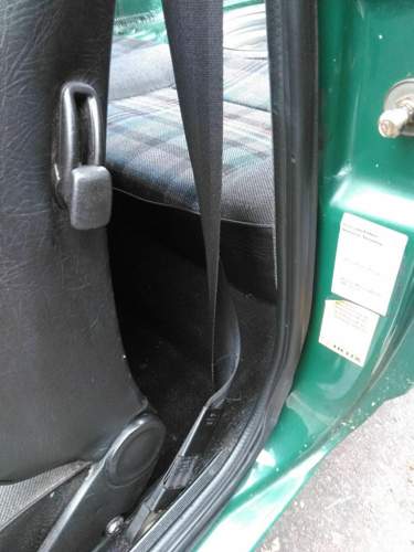

3) Aus irgendeinem Grund ist der Gurt verdreht. Wenn ich unten die Mutter löse, dann kann ich ihn ja wieder entwirren aber ich find nirgendwo im Netz das Anzugsdrehmoment und nach fest kommt ja ab.

Was meinst du beim Gurt mit Drehmoment?
Meinst du den Halter im Raum, oder die Rolle die zurückzieht?
Beim Halter gibt's eigentlich nicht viel zu achten. Schraube rein bis Ende.
