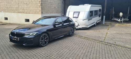

Ich ziehe mit dem G31 520 d Mild Hybrid ca. 7 - 8 tkm / Jahr einen 2,5 m breiten und 1800 kg schweren Dethleffs Wohnwagen und kann diesen Zugwagen nur empfehlen.

G31 mit Hobby

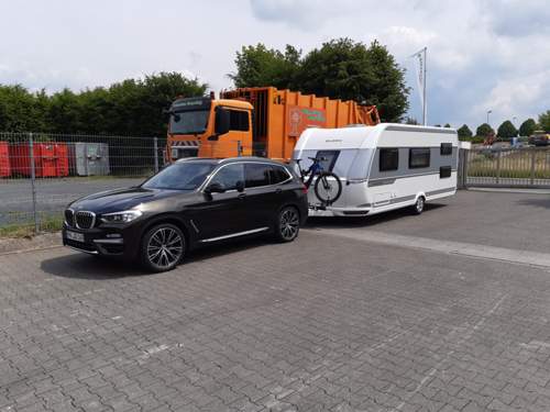

G01 mit Hobby

Bei mir sieht’s folgendermaßen aus: privat fahre ich einen X3 20d xDrive von 2017 (F25). Damit ziehen wir
unseren Wohnwagen. Wie Rainer oben schrieb, hat der X3 20d nicht ansatzweise irgendwelche Probleme
unseren 1800kg WoWa quer durch Mitteleuropa zu ziehen. Völlig souverän macht er das. Kasseler Berge mit
Tempomat 105 zieht er ohne nennenswerten Geschwindigkeitsverlust jede Steigung hoch.
Im Flachland ohne Wind fährt er freiwillig im 8. Gang !
Verbrauch im Gespannbetrieb liegt zwischen 9,5 und 14,5 l 100/km.
