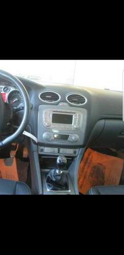

Hallo Zusammen
Ich bräuchte euren Rat als Experte für den Focus Kombi . Ich bin an einem 2.0 TDCI interessiert mit einer sehr guten Austattung ( Titanium). Dieser ist von baujahr 2008 117.000 km 136 ps. Ich wollte wissen, ob es einige Punkte gibt die ich streng beachten müsste ob überhaupt diese Motorsierung empfehlenswert ist und ja ich fahre viel deswegen der Diesel. Jedoch gibt es ein kleines problem an dem Wagen. Das Radio soll nicht funktionieren .Verkäufer (Händler) meinte es sei eine Sicherung Schuld was ich irgendwie nicht glauben kann. Könnte ich denn ganz einfach ein neues einbauen wenn ich einen von Ford wieder einbauen würde ( siehe Bild).
Ich hab mich auf 4200 euro geeinigt ist der Preis auch Ok?? Lg
16 Antworten
Das ist ein Navigations-Gerät, die haben meistens einen internen Hardware Fehler (wenn sie nicht funktionieren, zB. sich nicht einschalten lassen), entweder muss man das Gerät reparieren lassen (Reparaturdienst bei google oder ebay suchen) oder austauschen ... ein "neues" gebrauchtes Originalgerät kann man einfach verbauen, ein komplett neues müßte der Ford Händler programmieren.

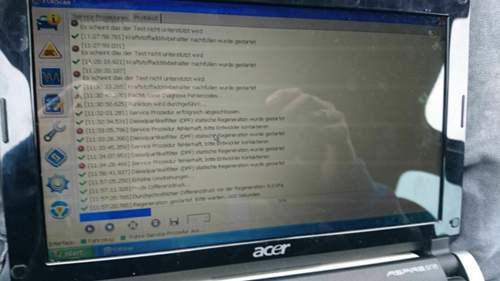

Weiterhin braucht man einen Zugang zum Bordrechner (z.B. mittels FORSCAN),
da die Auffüllung diesem bekannt gemacht werden muß!!
