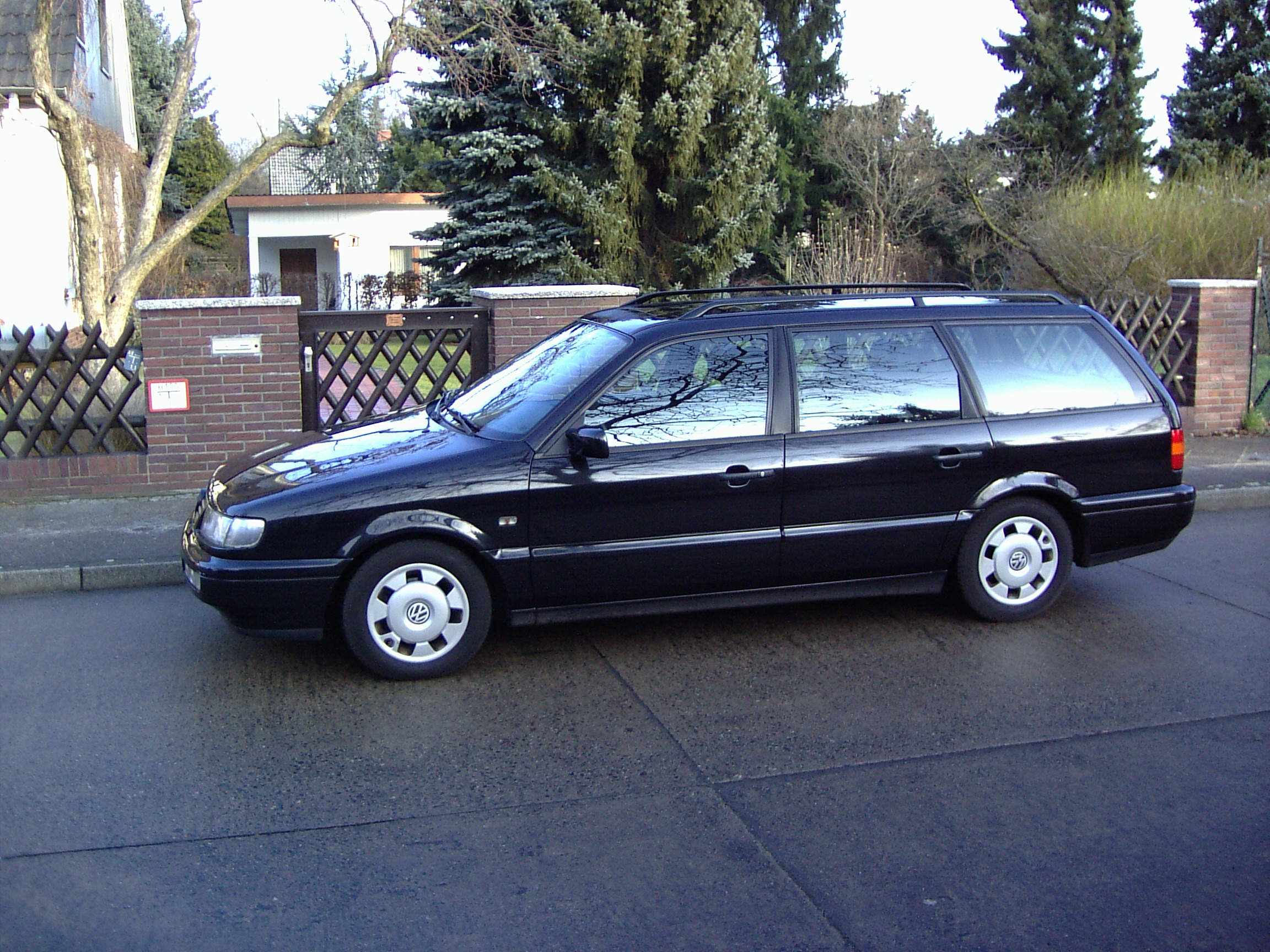

Signatur: Finde den Fehler = Ansicht von Außen
..und so sieht er im Winter aus
Gruß Ralf

Hallo Ralf,
bei Bildvergrößerung scheinen Blinker/Scheinwerfer/Motorhaube nicht ganz richtig zu sitzen. Schlecht reparierter Frontschaden links oder nur optische Täuschung oder komplette Themaverfehlung meinerseits (= setzen, 6 😁 ) ?
Gruß, Beere

Hallo Beere,
mein dickes Kompliment für gute Beobachtung.
Was du gesehen hast, ist in der Tat ein nicht reparierter Frontschaden! Hier habe ich während eines wunderschönen Sommertages den (Straßen-) Verkehr aber völlig aus den Augen verloren und es kam wie es kommen musste, denn ich wurde durch einen an einer Ampel stehenden Mazda 626 jäh gestopt. Ich bin mit meinem Gummibärenfahrwerk so tief eingetaucht, dass ich mit meinem Kennzeichen in dessen Auspuffrohr eingestochen habe und alleine am Reismobil einen Schaden von 4900.- Deutsche Mark hinterlassen habe. Damals trug ich mich mit ersten Trennungsgedanken und wollte das schwarze und nicht bremsende Luder abstoßen und habe jegliche Reparaturgedanken verworfen!
Aber da auch ich nicht mängelfrei bin, kann ich damit gut weiterleben.
Die Facelifts haben aber fast alle eine kleine Unstimmigkeit in dieser Linie. Werden doch nicht alles Frontschäden sein?
Jetzt bekommst du noch eine PN mit der Auflösung des wirklichen "Fehlers".
Gruß Ralf
Für Beere noch mal wo es u. a. auch zur "Feinberührung" kam:
