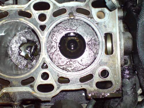

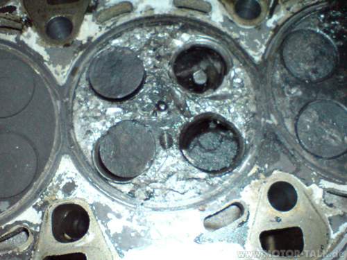

natürlich lässt sich das geräuschargument nicht von der hand weisen, der cdti ist halt nicht mehr zu vergleichen was lautstärke und dynamik angeht allerdings ist meiner erfahrung nach der dti bei regelmäßiger pflege (ölwechsel mit normalem 10 w 40 aus dem handel <- ich meine damit keine baumarktsuppe) nur genial...er läuft...und läuft ...und läuft... halt wie nen trecker!
was der dti allerdings auf den tod nicht ab kann ist wenn man ihm immer mal wieder im kalten zustand feuer macht..das mögen die ventile mal garnicht.
Ventilabriss block
Ventilabriss kopf
