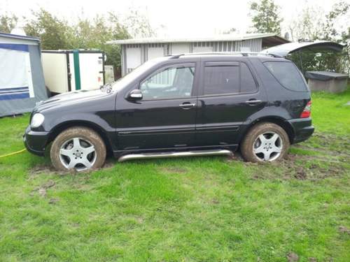

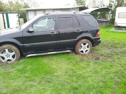

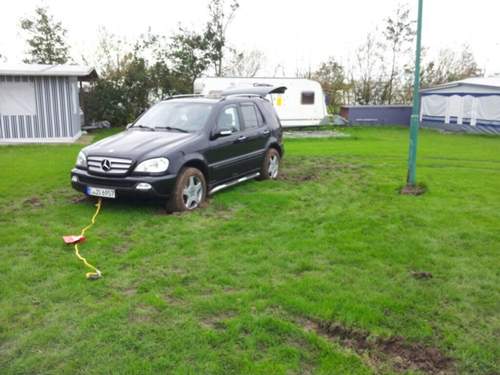

Tieferlegen auf die falsche Art und Weise.
Mein ML ist nicht Matschtauglich. 😁
Da will man nur mal kurz nach NL den Wohnwagen winterfest machen, aber nein.
Rauf auf die Wiese, rein in den Matsch.
Danach war ein Landcruiser, welcher dann auch ausgebuddelt werden musste 😁,
sowie ein Trecker notwendig um aus dem m.M.n. garnicht so wilden Matsch zu
entkommen. Da half kein Low Range, nichts. Die "Slicks" haben nichts gebacken bekommen.
Ende vom Lied war ein 10er für die Kaffeekasse des Treckerfahrers sowie 3 Stunden Wiese richten.
Danach war alles gut, der Dicke sieht aus wie Sau und wird morgen oben und unten gedampfstrahlt.
Das hat er nur davon.😛

Was will uns Bild Nr.4 zeigen ?
Da wo ein M wütet
wächst kein Gras mehr 😁

Schmeiß die Semi Slicks weg denn dann taugen die nichts.
Da ist ja noch alles eben da sollte sich ohne was am Haken trotz Nässe niemand festfahren müssen mit Permanent Allrad.
Aber so wie dein M aussieht haste Dich nicht getraut mal ordentlich Gas zu geben und Dich dadurch eingegraben.
Das nächste Mal ordentlich Schmackes geben und dann geht's auch vorwärts, erlebe ich oftmals auf der Koppel selbst mit Last am Haken. Am Waschplatz liegen dann hinterher immer mehrere Eimer Match den ich wegmachen muss bevor ich vom Hof rollen darf.

Sind noch die Sommerreifen (Dunlop?), kommende Woche wird gewechselt auf
Winterschlappen. So ist der Plan.😉
@Kahlgruender schrieb am 28. Oktober 2017 um 00:49:26 Uhr:
Anfangs schon, allerdings ohne Erfolg wie man sieht. 😁
In der Spurrillen sammelte sich schon Wasser. Kommt aber auf den Bildern schlecht
rüber. Mit dem Toyota ging es dann ja auch nicht.
O-Ton vom Besitzer mehr zu sich selbst:
Wie konnte ich nur so dumm sein, mich mit meinem Allrad vor ein festgefahrenen
Allrad zu stellen.
Der hatte mich noch nichtmal am Haken. 😰
Ich werde dran denken. Aber besser noch vorher mal über die Wiese latschen nach
tagelangem Regen wie wir das eigentlich seit 20 Jahren machen.
Aber ich habe ja einen Allrad, da hört man(n) ja nicht auf seine Frau.
"Passt schon Schatz". Die Lacher hatte ich auf meiner Seite und die
Schadenfreude stand ihr ins Gesicht geschrieben.
Wer den Schaden hat spottet halt jeder Beschreibung. 😛

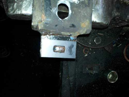

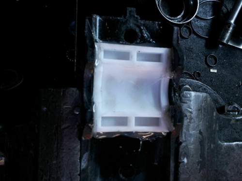

Heute gab es mal neue Stützlager für die Drehstäbe.
Zumindest eines davon hatte es bitter nötig, siehe Bilder. 🙂
Da Fett darin war nur ein Provisorium für die Schnellaktion vor der REHA.
Jetzt ist hochtemperaturfestes genommen worden.
Neue Hubzylinder für die Schweiferreinigungslager kamen auch direkt rein.
Details dazu siehe hier. Mal schauen wie lange sie dicht sind.
Img-20180111-111009
Img-20180111-112423
Img-20180111-112432
Waren die schwarzen Alu Unterlegscheiben noch da? 😁
Ja, aber nur in einer homöopathischen Ausführung. 😁
Stützlager, TN A1633230220, ca. 8€, davon 2 Stück
Platte, TN A1633260025, ca. 3€, davon 2 Stück

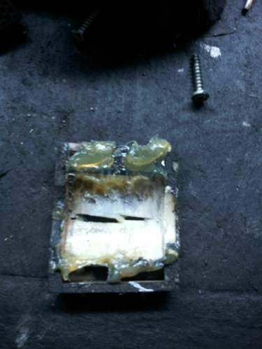

Dazu mal ein Bild aus einen anderen Thread, ich hoffe der Ersteller ist damit einverstanden.
Jetzt meine Frage dazu.
Neue Gelenke haben ja oben und unten so einen blauen Klemmring am Balg.
Darunter käme ich wahrscheinlich durch mit der kleinen Spritze.
Wie sieht es bei dem alten Gelenk aus? Einfach rein in den Balg und wenn
ja, ist das nicht anschießend eine undichte Stelle?

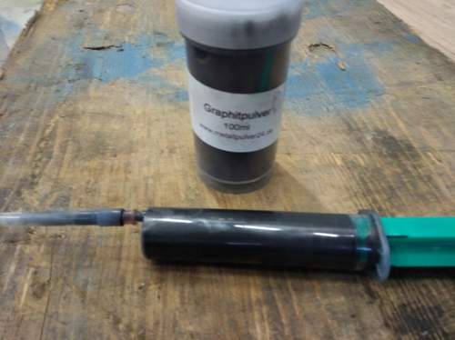

Ich hab mit Getriebeöl und Graphitpulver gearbeitet, um einen Fehler zu lokalisieren...
