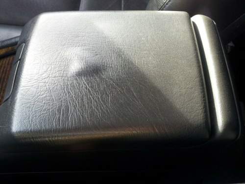

So, hab heute ml die MAL ausgewechselt.
Bilder sind etwas überbelichtet, aber die Neue sieht in Natura aus wie neu
und fügt sich gut in das Gesamtbild ein.
Mal-vorher
Mal-nachher

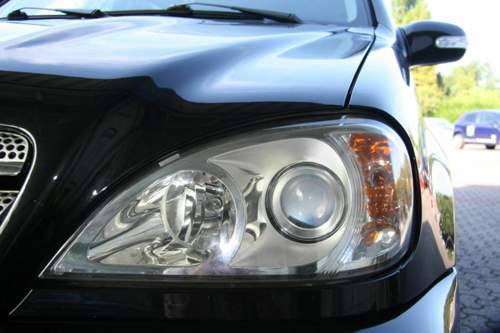

Es gibt mal wieder ein paar Kleinigkeiten zu berichten.
Im Rahmen der Lackierung (Ende 2016) des Hagelschadens
wurden auch die Frontscheinwerfer auf Vordermann gebracht.
Sie waren leicht angegilbt. War anschliessend 100% i.O.
und die Scheeinwerfer sahen aus wie neu.
Leider habe ich mir wohl einen Steinschlag rechts eingefangen,
so dass der Speziallack von Feuchtigkeit unterwandert wurde
und der Lack abblätterte.
Das sah ich Montag nach der Waschanlage.😰
Was tun? Im näheren Umkreis informiert, wer wen kennt...
Gesagt getan. Aufbereitung sollte in ca. 2-3 Stunden für beide
Scheinwerfer (zwecks Einheitlichkeit) zusammen dauern.
Preis 70 Euro. Das klappte nicht ganz da der Lack auf der linken
Seite sowas von nicht runterwollte. mad:
Selbst mit Rasierklingen als Schaber wollte es nicht klappen.
Nach knapp 6! Stunden war es dann soweit.
400, 600, 800, 900, 1000, 2000 und 3000 Schleifpads, anschliessend
versiegelt. Die Scheinwerfer sehen wieder aus wie neu. 😁
Eine Kleinigkeit habe ich freiwillig zum vereinbarten Preis draufgelegt.
War wirklich eine Schweinemaloche.
1-vorher-rechts
2-vorher-links
3-stefan-at-work
+11
Super Fleissarbeit .
Glückwunsch zum Ergebnis .
sehr gut gelungen
Glückwunsch zum super Ergebnis.
Habe meine auch erst im letzten Jahr aufbereiten lassen und auch da waren die Scheinwerfer offensichtlich mit Klarlack oder ähnlichem Versiegelt und es blätterte ab.
Jetzt ist da kein Lack mehr draufgekommen und ich verwende als Schutz eine Versiegelung von Klarglas Duschkabinen und poliere das alle 2 bis 3 Monate auf. Das Wasser perlt dadurch sehr gut ab und die Scheinwerfer bleiben länger sauber und sehen immer noch so aus wie frisch aufgearbeitet.
So haben wir das auch gemacht. Die Versiegelung ist IMHO von 3M.
Wenn jemand die Daten der Firma haben möchte, kein Problem.
Oder ich stelle sie hier rein.
Die Jungs sind auf jeden Fall zu empfehlen.
Sehr gute Arbeit, m.M.n. günstig und termintreu.
Komplettaufbereitungen werden dort auch gemacht.
