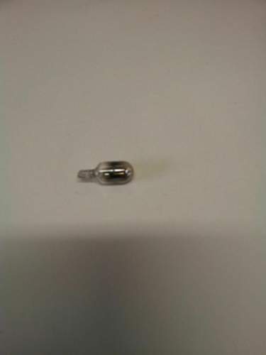

Gestern Abend ist mir aufgefallen, das ein Standlicht/Parklicht vorne links
anscheinend defekt ist. Da dachte ich so für mich und alleine, kein Problem.
Ersatz besorgt und zusätzlich ein paar Leuchtmittel für die Blinker, Silver Vision
zwecks Optik. Haube auf und das böse Erwachen kam.
Das ist ja genau so eng wie beim Golf IV. 😰
Hmmh. Wer hat denn so Fingerchen um zwischen Wasserbehälter und
Scheinwerfer zu kommen? Ich mit meinen Patscherchen auf keinen Fall ohne
"schwerste Verletzungen" zu riskieren.😁
Wie wechselt ihr die Leuchtmittel? Scheinwerfer ausbauen?
Jep,
Den Scheinwerfer halten doch nur 3 Schrauben, ne 10er Nuss reicht.
-Motorhaube öffnen
-Verkleidung unter dem Scheinwerfer vorsichtig demontieren.
Dann siehste schon die zwei abderen Muttern.
-Alle Stecker am Scheinwerfer ziehen
Und fertig
Hallo Jürgen,
bei meinem war es auch die linke Standlichtbirne, da wäre ich mit meinen Klavierpfoten auch dran gekommen, der Bekannte von mir der mir die Handbremse gemacht hat hat es wirklich geschafft innerhalb von 2-3 Minuten die Birne zu wechseln und das ohne den Scheinwerfer auszubauen!
Er sagte dann noch Schleich zu mir ob ich ihm Böse sei das er den Scheinwerfer nicht ausgebaut hat😁
Wahrscheinlich Schlangenhände🙂
Gruß Detlef

Ich hab es heute ohne Ausbau vollbracht und mch dabei fast umgebracht.😁
Nie wieder vorne linke Seite, dafür geht er zum Freundlichen.
