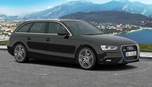

Themenstarteram 27. November 2020 um 8:01
kein Problem
bitteschön

Fotomontage BORBET XRT
Sehen doch gut aus, ähnlich wie die Audi-Sportfelgen von meinem.
Farbe würde ich auch so wie auf dem Foto nehmen.
Ich habe die im Winter mit Dunlop WS5 225/40 R18 drauf. Borbet XRT 8x18 ET45 in Schwarz. Einige Kratzer mittlerweile.
Diese Woche stand neben mir ein BMW 4er , der Fahrer war vertieft beim Blick auf seine Felgen und meinte Mist, Randsteinkontakt. Bei ihm stand die Felge hervor, findet er schön. Geschmackssache.
Also mir reicht nicht der minimale Felgenschutz des Reifens, würde da mehr bevorzugen wenn ich damals das gewusst hätte.
