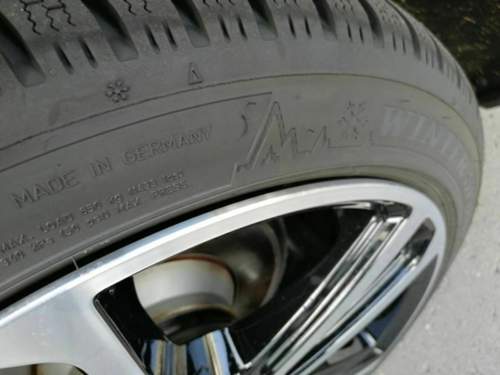

da ich mich mit Felgen, etc. nicht auskenne habe ich beim Händler des Vertrauens vor Ort Winterreifen und Felgen nach "Aussehen" gewählt. Statt 17" (Sommerreifen) habe ich nun 18" er Felge für die Winterreifen.
Es verwundert mich nur, dass die Felge über den Reifen "übersteht", wie im Foto zu sehen. ISt das normal ? Auch der Spalt sieht für mich nicht ok aus.
Würde gerne eure Meinung hören.
Felge 8x18 Tormenta Alutec 112/5 ETS39
Reifen Dunlop 215/45R18
Danke, Oliver

Aussehen ist eine Sache, ob die auch (abnahmefrei) 'dürfen' steht im zugehörigen Gutachten.
18 x ?? ET ??
ein 215er reifen auf einer 8 zoll breiten felge... da wären 225er oder eine 7 zoll breite felge besser gewesen. außerdem sind das glanzgedrehte alufelgen wenn ich das richtig sehe. nicht unbedingt optimal im winter.
Es ist halt die "falsche" Reifengröße, mindestens 225er oder sogar 235er wären angeraten. Und dann auch noch polierte Felgen mit Klarlack, da wirst du nicht lange Freude haben.

in meinen "wilden" jahren bin ich sogar 205er Reifen auf 8 Zoll breiten Felgen gefahren. Da hat es den Reifen richtig nach außen gezogen. War damals extra so gewünscht.
teilweise wird es auch so gemacht weil eben je nach Auslegung der Tüv Richtlinien nur die Lauffläche des Reifen vom Kotflügel abgedeckt sein muss. Flanke und Felge dürfen raus stehen.
Ob es für dein Fahrzeug legal ist steht wie schon gesagt in der ABE, technisch sehe ich da kein Problem.
Alltagstauglichkeit gerade für Winterreifen ist natürlich extrem schlecht.

Die Räder vom TE haben ein Gutachten (=zulässig)
https://felgen.jfnet.de/pdf/00326204/00326204.pdf

Das Modell gibt's bei 18" nur in 8" Breite.
Zumindest hätte er dir 225-er Reifen montieren können.
(Sind allerdings billiger als die 215-er 😁)
Habe ich direkt bei http://www.alutec.de/portfolios/tormenta-diamant-schwarz-frontpoliert/ auch in 7" Breite entdeckt. Vielleicht hat der Händler das übersehen ?
War zumindest gerade noch einmal da, aber er sieht keine Notwendigkeit für einen "Fehler", sind halt sportliche Felgen. GGf. könnten man noch andere Reifen nehmen, aber soll ich jeztzt "neue" Reifen wegwerfen ?
