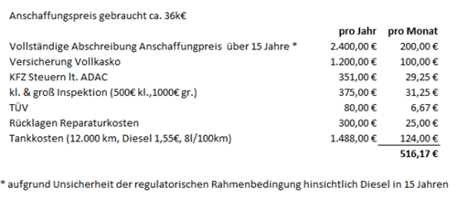

Gut, dass der Wertverlust schon mal berücksichtigt wird als Abschreibung. Dazu kommen dann noch die Kapitalkosten (hier wohl entgangene Zinsen von gut 2%), die anfangs nochmal um die 70-80 Euro im Monat draufpacken, aber natürlich im Lauf der Jahre geringer werden.

Wie hast Du die monatlichen Kosten berechnet? Erscheinen mir zu gering.

Kostenberechnung für "Mercedes Vito 114 CDI Tourer PRO lang" siehe Anhang. Bitte um Info, sofern ich irgendwo grundlegend daneben liege.
