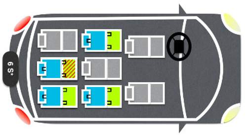

Wir haben einen Toyota Sienna für die drei Kinder gebraucht gekauft und sind sehr zufrieden.
Anbei zwei Bilder (7-Sitzer oder 8-Sitzer).
Für mehr Infos einfach googlen oder meine Beiträge lesen.
Für Fragen einfach PN schreiben, da die Allgemeinheit sich nicht für US-Minivans interessiert.
Ansonsten viel Erfolg beim Kauf & poste mal, was es am Ende geworden ist!
Quelle Fotos/Copyright: https://thecarseatlady.com/vehicles/minivan/toyota-sienna/
