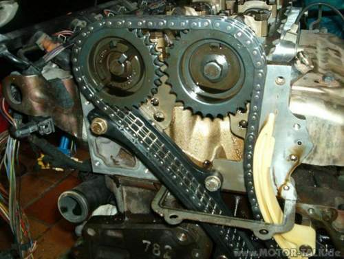

wie Manfred schon schrieb haben alle Steuerkette, einige Modelle aber dennoch Probleme damit (Kette gerissen, Kettenspanner defekt, Kette gedehnt, siehe auch youtube-video). Merkwürdigerweise scheinen aber nur Benziner davon betroffen zu sein. Meine Theorie: Diesel haben eine zweigliedrige Steuerkette, Benziner eine eingliedrige. Meine Nachfrage bei elchfans.de brachte aber keine Klärung, es gibt aber bei den Teilehändlern zwei Ausführungen.
Gerd
Ich weiß schon was Du meinst, aber eine Kette mit zwei Gliedern, wie Du es schreibst, nennt sich Duplexkette - wärend die "eingliedrige" wie sie im Benziner verbaut ist, Simplexkette genannt wird.
Simplexketten sind auch auf Fahrräder montiert.
Die Kettenlänge wird durch die Anzahl der Kettenglieder beeinflußt. Die Anzahl der Glieder nebeneinander beeinflußt die Zugfestigkeit der Kette.
Timmi
[Von Motor-Talk aus dem Thema 'Mercedes A Klasse Steuerkette oder Zahnriemen' überführt.]
Duplex
