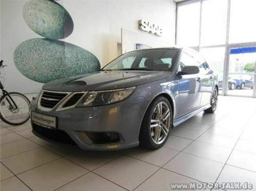

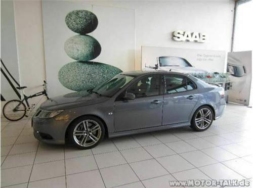

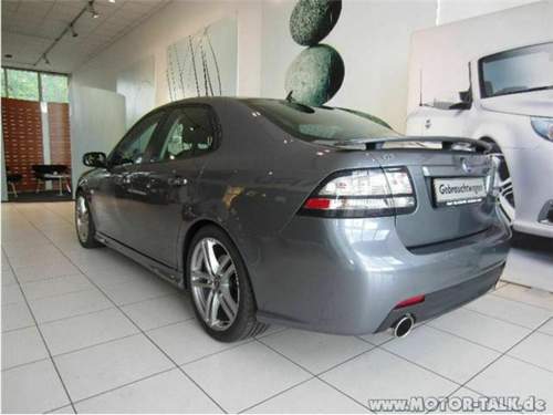

Wäre Toll, wenn Du uns hier Denen Neuzugang mal vorstellen würdest. Natürlich mit Bildern.
Christian
Momentan kann ich nur die Bilder aus dem Verkaufsraum hier einstellen, da ich noch keine selbst gemacht habe. Heute habe ich den Kaufvertrag unterschrieben, nachdem alles super entspannt besprochen und jede noch so kleine Kleinigkeit geregelt wurde. Alles fair, wie ich finde...
Saab 9-3 YS3F bestellt aus PL 7/2007 als Aero Limo mit Motor: B284L also der 2.8T V6 mit 188kw optimiert per Hirsch Performance auf 400Nm mit 202kw vor der ersten Zulassung, dazu Fahrwerk, Auspuff, Räder, usw... aus erster Hand, vom lokal ansässigem Saab-Händler mit knapp unter 68000km in titangrau, dazu das Infotainment 300 inkl. Touch-Navi mit Bose-System & Eberspächer-Standheizung. Das war´s! Nicht verschweigen sollte ich, dass der Wagen hier und da mal lackiert wurde... aber nach Begutachtung von mir und eines Lackier-Meisters und eines weiteren Kfz-Meisters in erstklassiger Ausführung, so dass ich das gute Stück Schwedenstahl gerne gekauft habe. Der Händler hat ohne zu zögern die komplette Fahrzeughistorie auf den Tisch gelegt... absolut überzeugend. Der Wagen war spät alle 15000km in der Werft, einfach vorbildlich.
