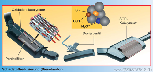

Jeder aktive Partikelfilter muss irgendwann getauscht werden. Daran führt kein Weg vorbei. Bei jeder aktiven Regeneration entsteht Asche, die im Partikelfilter verbleibt.
Das Partikelfiltersystem ist beim Blue TDI vermutlich identisch mit dem eines normalen TDI. Lediglich der SCR-Kat wird ergänzt.
Scr-kat
Hier ist noch was über Ad Blue .SSP 424 Das Abgasnachbehandlungssystem Selective Catalytic Reduction
