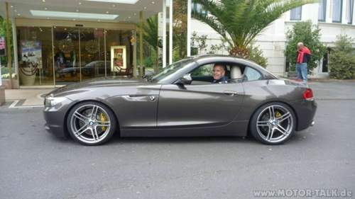

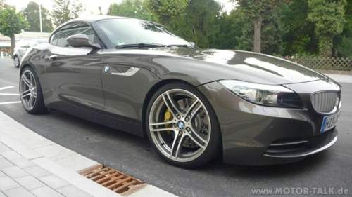

Sieht dann ungefähr so aus:
Original geschrieben von Z4 Fahrer
Original geschrieben von manuel2210
Also Schwarz macht den Wagen kleiner und viele Konturen gehen unter...
Werd das Purewhite nehmen und halt öfters putzen, aber bei so einem Auto macht das auch spaß ;-)
Und aussen wirds havanna metallic *daumenhoch*
...gute Entscheidung.
Z4 Fahrer wo hast du deine Sportbremse her ? Was hast du bezahlt . Ist die vernüftig ?
Hinten fährst du noch Serie oder ?
...die Bremse ist die BMW Performance Bremse für den F30/31. Bremse wurde gekauft, eingebaut und via TÜV eingetragen bei Schmickler Performance. Hinten ist es die Originalbremse, aber farblich angeglichen. Leider ist die F30 Performance Bremse aufgrund der elektrischen Handbremse beim Zett hinten nicht kompatibel.
Nachdem ich mit der Standardbremse nicht zufrieden war, läuft bzw. bremst es jetzt super.
Mehr Details und Kosten findest Du in einem entsprechenden Thema im Zroadster Forum.
