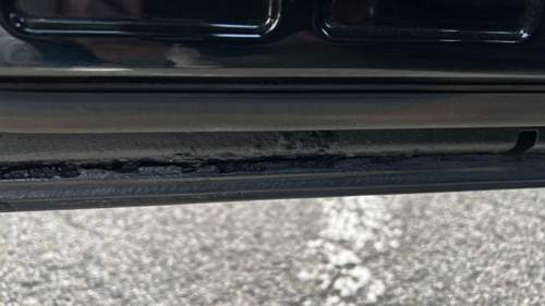

ich habe mir eine A Klasse angesehen. Auto tip top, einiges gemacht, Service, Bremsen etc…. 2006, 160tkm. Preis ist gut.
Leider gammeln die Türen vor sich hin - siehe Bilder. Bei der Fahrertür ist auch aussen eine Blase, ansonsten sind nur die Falze innen korrosiert, teilweise kann man mit den Fingern hier was eindrücken.
Unten eine Nachricht dazu vom Verkäufer. Mein Problem - laut ihm hatte er das Fahrzeug 2 Jahre in der Garage in Südfrankreich. Bei mir wirds ganzjährig in der CH im Freien stehen, das sind wohl andere Bedingungen.
Was meint ihr dazu - wie schnell/langsam könnten die Türen weiter vor sich hinrosten? Kann man kaufen, oder sollte man Abstand halten?

Ich verstehe Sie gut – ich hatte mir damals dieselben Gedanken gemacht. Der Rost wurde professionell von der Garage in Lausanne behandelt, bei der ich das Auto gekauft habe. Seitdem ich das Auto besitze (3 Jahre), hat sich nichts verändert: Es sind keine neuen Roststellen aufgetreten, und an der behandelten Stelle ist der Rost nicht wiedergekommen.
Der Rost wurde bei den letzten beiden technischen Prüfungen (2022 und der letzte Termin) nie beanstandet. Beim letzten Mal wurde der Unterboden sehr genau geprüft – sie sind da sehr streng – und es wurde nichts gefunden: kein Rost am Chassis oder anderswo, nur die Stelle an der Tür, die Sie gesehen haben.

TÜV wird es mit Löchern in der Karosserie wohl auch nicht geben.
Es gab bei Mercedes eine Kundendienstmaßnahme deswegen. Wenn der damalige Besitzer das verpasst hat ..... Pech. Ich habe damals alle Türen neu bekommen.

Der Rost an den Türen dürfte normal sein. Wie schon geschrieben gab’s theoretisch da mal Umrüstmassnahmen auf neue Türen. Müsste man mal prüfen, wie es darum bei dem Fahrzeug.

Das Rostproblem an den Türen wurde ja bei der Mopf 2009 beseitigt. Vor-Mopf würde ich nicht kaufen, und auf die Versicherungen des Verkäufers würde ich auch nichts geben, der will sein Auto verkaufen.
