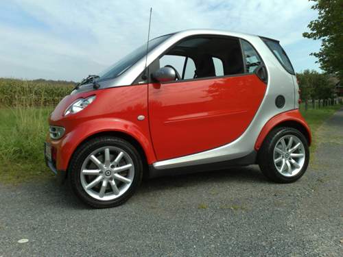

heute war es soweit; gesehen, gefahren, getestet, gekauft 😉
SMART 09/05
PASSION
passend zu meinem Audi in ROT 😉 siehe Bilder....
Klima
Alus
GLASDACH
61PS 698ccm³
etc.
mit ÖLWECHSEL HA/AU NEU
1 Jahr GARANTIE
33500km gelaufen
Konnte ihn von Unten beim TÜV sehen. alles I.O. kein Öl etc. der Turbo qualmt nicht und schaltet sauber (für einen SMART 😉
Ich denke mit 5700€ habe ich da nichts falsch gemacht!
Er ist TOP gepflegt und hat 1 PRIVATEN vorbesitzer der schon JAHRE lang Smart fährt
Freitag kann ich ihn abholen
09092009819
