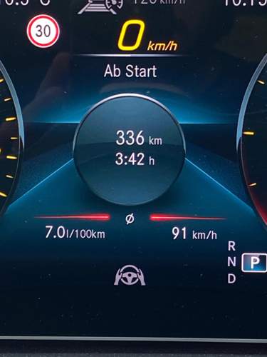

Der 400d ist so ein toller Motor, man hört den kaum, laufruhig, kraftvoll, sparsam. Ich würde immer den nehmen oder den 63er. Ich habe meinen auch gekauft und habe erst danach über dieses Problem erfahren aber solange das Auto Garantie hat mache ich mir keine Sorgen.
.jpg
Wo liegt dein Verbrauch bei konstant 130kmh? und bei zügiger Fahrweise?

Bei 120-130 kmh genau 8,4L drunter habe ich es nicht geschafft. Zügig 9,5-10 L

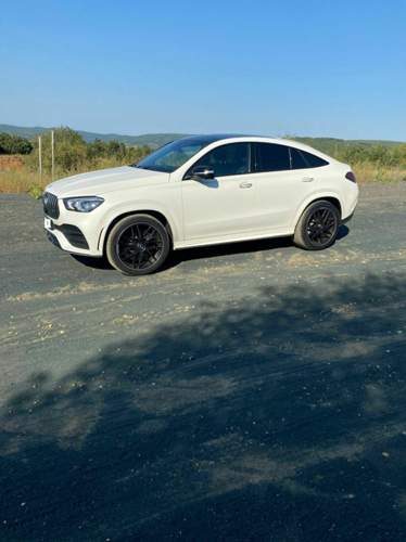

400d Coupe
