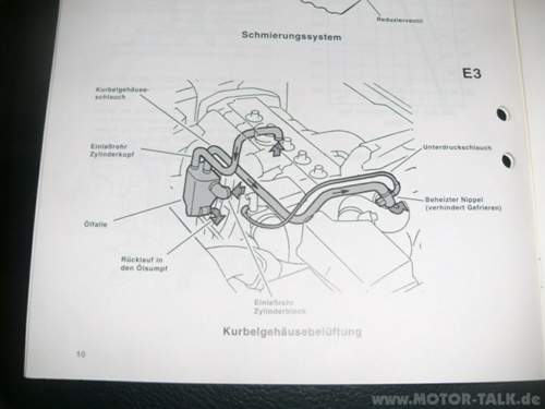

Frag wann die Ölfalle gemacht wurde. Ist eine Sch... Arbeit. 🙂
was ist das??
ölfalle.
ist das die motorentlüftung, wo sich öl drin sammeln sollte??
Kurbelgehäuseentlüftung. Wenn die dicht ist hast Du Ölverlust. 🙂
Die zu wechseln ist Strafarbeit.
reicht da nicht saubermachen/ reinigen mit diesel oder kaltreiniger.
eventuell einwirken lassen, oder einweichen lassen.
kenne dieses teil nicht, weiß gar nicht wo das dingen sitzt und wie man da ran kommt.....
bis jetzt hab ich immer versucht alles zu reparieren, oder es wieder gangbar zu machen.
wenn das nicht geht.....tauschen....
Tauschen ist besser. Das schlimme ist nicht der eigentliche Wechsel, sondern das rankommen. Dazu muss der Ansaugkrümmer runter.

Hier ein Bild zur Ölfalle:
http://www.motor-talk.de/.../volvo-850-oelfalle-skizze-i203847089.html

danke für die bilder und die skizze. jetzt bin ich wieder schlauer.
in welchen intervallen sollte die falle gemacht werden??
