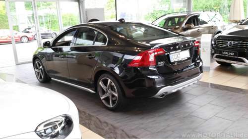

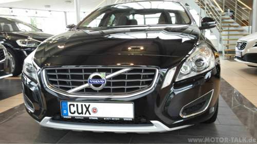

jetzt mal 2 Bilder nach dem Kauf...
Dazu gleich eine Frage: Kann jemand sagen, was es kostet, die "0" -stellung beim Licht zu aktivieren?
Denn so macht der Schalter wenig Sinn. Egal, ob ich auf Licht aus oder an stelle, das Licht brennt immer. Und das Licht ausschalten, darüber darf der Fahrer ja wohl noch bestimmen ;-)
Die Bilder sind bei der Übergabe entstanden...
Gruss teddy

Hi Teddy1x
Gratuliere zu Deiner Eroberung. Sieht klasse aus. Viel Freude an diesem Volvo und immer gute Fahrt.
Gruss Skunky77
PS: Die Schalterstellung bei Licht habe ich immer auf "Auto" eingestellt. Bei uns ist Tagfahrlicht gesetztlich vorgeschrieben.

Sehr cooler elch
Allzeit gute fahrt wünsche ich
Greets stef

Moinmoin !
Herzlichen Glückwunsch zu dem wirklich sehr schicken Elch !
Beim Betrachten der Fotos beschlich mich ganz stark das Gefühl, dass wir beide den selben 🙂 haben - die Örtlichkeit kam mir doch seeehhr bekannt vor 😛 ...
Gruß und immer 'ne Handbreit Luft ums Fell,
AlcesMann
