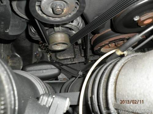

Original geschrieben von Zenobia_V6
Komisch, ich hatte die ganze Zeit das Gefühl, dass mit diesem Omega noch mal zu tun habe.
Nur gut, dass ich immer all meine Fotos aufhebe 🙂
Es handelt sich um einen 2.6 V6 Caravan Design Edition, also mit grünem Leder, Mahagoni Imitat und einem NCDC 2015 mit Telefon.
Man achte auf das Datum der Fotos. Das Fahrzeug wurde damals mit 2990 EUR angeboten.
Von außen steht er gar nicht so schlecht da. Aber schaut man genauer hin, wird schnell klar, dass hier ein mächtiger Wartungsstau entstanden ist, die Herkunft und dem Nach der Umgang mit dem Fahrzeug ungewiss.
Ich hatte mir den Omega für jemanden hier aus dem Forum angeschaut. Das Ziel war, zu entscheiden ob es sich lohnt über 500 km für eine Besichtigung zu fahren.
Die Antwort fiel mit einem klaren NEIN aus.
Ich habe mir nur den Allgemeinzustand innen, außen und des Motor angeschaut.
Der Zustand des Unterbodens ist mir nicht bekannt und eine Probefahrt wurde auch nicht gemacht.
Nun zu den Mägeln mit Bemerkungen:
- Stoßstange hinten beschädigt
- Außenspiegel links beschädigt
- Schwellerverkleidung abgerissen
- einige Roststellen an Heckscheibenwischer, Türen und Heckklappe
- Kühlmittelstand zu niedrig, hat sehr braune Farbe
- starke Verschmutzung der Ölwanne durch Ölaustritt
- Öl hat eine sehr schwarze Farbe, kein Schleim im Öleinfüllstutzen
- MKL leuchtet; Fehler wurde nicht ausgeblinkt
- bein Einlegen von D oder R sind starke Vibrationen zu verspüren
- der Zustand des Fahrzeuges könnte dem Kilometerstand entsprechen
- einige Sicherungen wurden ersetzt
- keine Winterräder vorhanden
- Fahrzeug steht auf 195/65 R15 Stahlfelgen mit Winterrädern
Um das Fahrzeug in einen einigermaßen akzeptablen Zustand zu bringen müssen zunächst:
- Zündkerzen tauschen
- Zahnriemen tauschen
- Ölservice mit Filter
- Bremsflüssigkeit tauschen
- Motor abdichten
- Kühlmittelverlust lokalisieren
- Zustand der Bremsen prüfen
- MKL Fehlercode bestimmen und Fehler beseitigen
Fazit: für den Zustand und die History zu teuer. Dieses Fahrzeug ist nur was für geübte Bastler mit viel Zeit und Geld

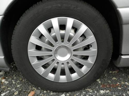

Na was denn nun? 😉
Na was denn nun? 😉
Gut aufgepasst. Danke!
Habe es geändert.
Also es sind keine Sommerräder, die zur Design Edition gehören, vorhanden
Hier noch die Fotos.

Um hier noch kurz was zu dem Omega zu sagen:
Das Fahrzeug ist auf alle Fälle kein Blender. Zum Zeitpunkt meiner Besichtigung, im Februar, hat sich der Omega in einem ehrlichen Zustand dargestellt. Nichts wurde geschönigt oder verdeckt.
Wie ihr seht, wurde nicht mal das austretende Öl am Motor beseitigt oder der Kühlmittelstand korrigiert.
Auf meinen Fotos ist auch der Zustand von Kofferraum, Leder, Lederlenkrad und Pedalerie zu sehen. Auch hier gibt es keine Anzeichen, dass der Kilometerstand nicht stimmen sollte.
Laut dem TE wurde vom Händler einige Mängel beseitig und es gibt frischen TÜV.
Dieser Omega ist also auf alle Fälle kaufbar.
Ob einem allerdings der Zustand zusagt und wie viel man bereit ist an diesem Auto an Geld und Zeit in die Wartung und Aufbereitung zu stecken, das sollte jeder für sich selbst entscheiden.
Fakt ist, dies ist kein Auto um sorglos vom Hof zu fahren.
Es ist ein Auto von 12 Jahren mit über 120.000 km zu einem Preis zwischen 2000 und 2500 EUR.
Dessen sollte man sich im Klaren sein.
Der letzte nachweisbare Service war im Jahr 2004 bei 55.000 km.
Ob überhaupt schon einmal ein Zahnriemenwechsel vorgenommen wurde kann man nicht sagen.
Hier ist also Vorsicht geboten und vor einer Fahrt vor Tausch des Zahnriemens abzuraten.
