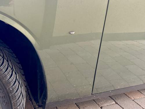

Ich habe meinen Challenger als Tageszulassung mit 16 km auf der Uhr gekauft - mit kleinen Seitenblinkern. Ich habe absolut keinen Grund zu der Annahme, dass mit dem Fahrzeug irgendwas nicht stimmt.
Das Auto kommt von Gemein aus Krefeld, wurde im September 2022 vom TÜV Nord abgenommen und im Oktober auf den Händler als Tageszulassung zugelassen.

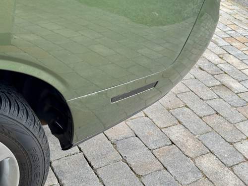

Bei der Besichtigung waren mehrere Challenger Neufahrzeuge auf dem Hof, die genau so umgerüstet waren, wie meiner. Als weitere "Besonderheit" sind die hinteren Seitenmarkierungsleuchten geschwärzt.
Bilder hab ich angehängt. Auto müsste mal gewaschen werden, ich weiss.
Die hinteren Seitenblinker werden übrigens im Alter gerne mal undicht und bringen die Bordelektronik zum Spinnen - nur mal so kurz eingeschoben, falls einer damit Probleme hat.
Was sind denn hintere Seitenblinker?
Auf dem Foto sind das eigentlich rote Seitenmarkierungsleuchten, welche nicht blinken, sondern dauerhaft mit Begrenzungsleuchten eingeschaltet sind.
Hier sind die lackiert, incl. Der roten integrierten Rückstrahler, weil es sonst hier eine Ausnahmegenehmigung bedurfte.
Entschuldigung, natürlich Seitenmarkierungsleuchten!
Mein Fehler.

Es geht ja nur darum hinzuweisen, dass die Seitenblinker bei gebrauchten Fahrzeugen eine Indiz sein könnte (!) dass es ein wiederaufgebautes Unfallfahrzeug ist -- dies in Kombination mit den fehlenden Badges/Logos.
Interessant wäre zu wissen, warum denn recht neue Zulassungen diese haben?
Hinten sind bei meinem Challenger rote Seitenmarkierungsleuchten - in D müssen die abgeklemmt sein.
Auch da scheint es aber einen Spielraum zu geben. Bei meinem Taurus sind die noch angeklemmt und da das auch LEDs sind, die in der Heckleuchte integriert sind, dürfte das ziemlich schwierig werden, die zu deaktivieren. Ich will aber auch nicht ausschließen, dass da noch nie jemand genau hingesehen hat, im Fahrzeugschein sind die jedenfalls nicht extra erwähnt.
@Chaoz_Mezziah schrieb am 11. November 2024 um 08:04:12 Uhr:
Hier werden verschiedene Dinge durcheinandergewürfelt.
Sind die roten Seitenmarkierungsleuchten hinten Teil der Schlussleuchte, also in einer Einheit verbaut, ist es einfach so zulässig. Das ist auch bei ganz vielen europäischen Modellen mit EG-Betriebserlaubnis so.
Ist die Seitenmarkierungsleuchte (und Rückstrahler) ein eigenständige Leuchte, dann ist eine Ausnahmegenehmigung erforderlich, welche auch in aller Regel erteilt wird. (siehe VkBl.Nr.24 StV22/7341.1/40-00)
Es gibt Kunden/Händler, die wollen keine extra Ausnahmegenehmigung beantragen (Kosten, Zeit usw.), dann werden die Seitenmarkierungsleuchten durch abklemmen/lackieren/Entnahme der Leuchtmittel unbrauchbar gemacht, dann gilt die Leuchte als nicht verbaut.
Ah, danke für die Aufklärung, das ist sicherlich auch für andere hilfreich! 🙂
