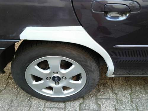

Der Rost hinten an den Radläufen ist leider recht normal, scheint bei dem aber schon recht weit in den Einstieg rein gekrochen zu sein - schwerer zu schweissen da - oder ich vertue mich.

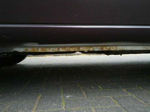

Holme dürften die Schweller sein, also die "Kante", die links und rechts von vorne bis hinten entlangläuft, wo man auch den Wagenheber an den definierten Stellen ansetzt. Da hilft nur in den Dreck knien und schauen. Vor allem rostet es von innen nach aussen.

PS.: Ich habe mir für 40€ pro Seite die Radläufe hinten reinpunkten lassen. Bleche glaube ich bei eBay 30€ pro Seite, natürlich Nachbau und unlackiert. Hat mir allerdings ein Kraut&Rüben-Mechaniker nebenbei gemacht.
Dann selbst verspachtelt und aus der Dose lackiert. Nach über einem Jahr war noch kein Rost wieder zu sehen, dafür konnt ich die Kiste mit 1 J TÜV verkaufen. 😉
Das untere Foto zeigt einen Schweller. Das ist noch recht harmlos, da gibt es viel knuspigere.
