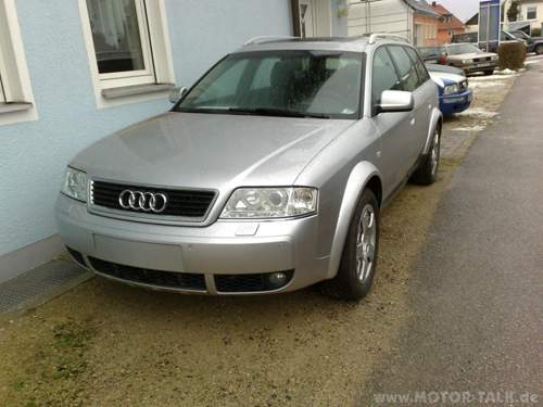

bin neu hier im Forum, habe einen Zeitvertrag in Staaten und möchte mir einen Allroad Bj. 2001 hier zulegen. Jetzt bin ich von dem Wagen vollends überzeugt, ist für amerikanische Verhältnisse gepflegt, allerdings leuchtet die Motorwarnlape auf.
Was kann das sein im schlimmsten Fall?
Der Wagen wird nächsten Donnerstag versteigert und ich habe keine Möglichkeit den Wagen andersweitig zu checken. Würde ihn für einen Superpreis kriegen allerdings diese Warnlampe macht mich unsicher.

Hallo habe auch einen AMI Allroad .... hatte selbigen Fehler ... bei mir lag es am Tankdeckel ... prüfe mal die Fehlermeldungen des Motor-Stg ... Wenn "Grobleck ...oder ..Feinleck..." dann erst mal Tankdeckel begutachten ... kostet nur knapp 20Eueo neu ...Wenn Du am Tankdeckel genau liest was da draufsteht, dann siehst du genau das Symbol des Motorfehlers ; was kostet dein Allroad? Diesel ? Benziner .... hab seit einem Jahr Stress mit meinem ...

Hallo, achso du bist mit dem Wagen in USA unterwegs?? Hmmm ... ich rate dir etwas Software zu kaufen für Deinen Laptop ... VAGCOM (VCDS) nur so kommt man drauf was defekt sein kann... hoffe deine Sitzheizung hat nicht geschmort?? .... Temperatur anzeige ist in den Armatureninstrumenten ... Geber weiss ich nicht ... könnte aber hinter dem Motorhaube höhe Motorhaubenschloss sein .. das Kabel läuft von linkem Scheinwerfer nach Fahrzeugmitte , endet sozusagen bild als ein vierreckige klotz ... evtl. sind nur die Kontakte korrodiert ... kostet so 3,50 € .... musst eine Audifachwerkstatt aufsuchen .. ohne Disgnosesystem kommst du aber alleine nicht sehr weit bei dem Fahrzeug...
Im Komibi ist der aussentemperatur eingang am grünen Stecker (das KI hat 3 grosse Stecker auf der Rückseite) Pin29 - Außentemp.-eingang
