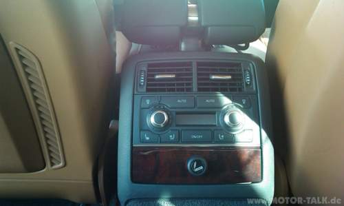

Sitzklima erkennst du wen es neben der Sitzheizung abgebildet ist (ist zwar ein Bild der Rücksitzklima aber das sieht vorn genauso aus!
Und der Massageknopf ist über der Sitzflächenverstellung!
Gruss Oliver
Sitzklima
Massageknopf
