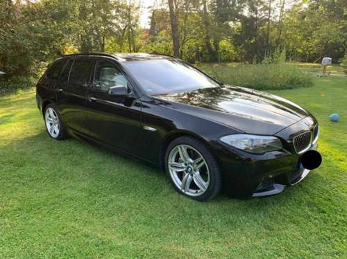

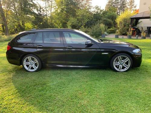

Auf den Wagen habe ich mich schon festgelegt. Jetzt gilt es nur einen passenden Preis zu finden. Was meint ihr wäre angemessen? Lack und Innenraum ist in einem top Zustand.
535d Touring aus 12/2010 mit 166tkm - Motor hat 80tkm
