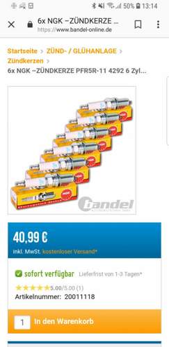

Sind das die richtigen kerzen?
Dann natürlich 12 Stück

Die Zündkerze PFR5R-11 4292 ist die Richtige

Allgi hat es ja schon gesagt, es scheinen die falschen Kerzen drin zu sein.
Mach originale rein.
Scheinbar haben die so ne Stecknadel Elektrode, kenne so was nur von Gas Kerzen. Aber Verschleiß ist schon zu erkennen. Und der Rost im Gewinde ist auch nicht toll, gerade nach 10t Km.
