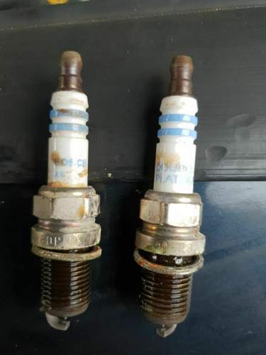

So zurück zum Thema.
Ich hab heute nochmal ausgelesen.
Zuerst zündausetzer Zylinder 2 4 5 6
Die hab ich gelöcht bin dann ca. 30 Kilometer gefahren, nochmal ausgelesen zündausetzer Zylinder 6.
Dann hab ich einfach mal die zündspule von Zylinder 6 gegen meine die ich auf reserve habe
Getauscht. Samt zündkabel .
Dabei hab ich auch die beiden kerzen von dem Zylinder einmal raus gehabt.( Fotos von den kerzen im Anhang)
Leider hat sich nix verändert. Auf Benzin Läuft er sauber. Auf Gas unrund
20181119-102950
20181119-103013
Das sind doch Gas Kerzen?
Keine Ahnung Platin aufjedenfall
Wie keine Ahnung...?
Mach mal normale NGK rein. Die sind doch auch schon länger als 4 Jahre drinnen, so verrostet wie das Gewinde schon ist.
