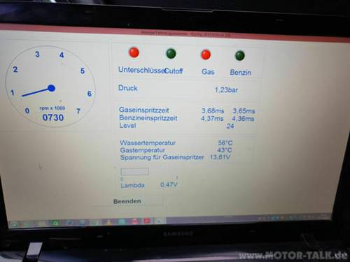

Ich hab permanent 1.9bar gasdruck
Im Leerlauf soll er bei 1.3bar liegen und je nach drosselklappen Öffnung steigen.
Es soll wohl so sein das die einspritzdüsen
Sonnst zuviel Gas einspringen bzw im Leerlauf an ihre Grenzen kommen
Soll dann so aussehen.
Siehe Anhang. Wird wohl sein Grund haben

Ah, eine MAP gesteuerte Anlage. Ok.
So Unterdruck ist angeschlossen.
Kennfeld hab ich um Stand noch etwas optimiert.
Bisher läuft er auch auf Gas Im Stand ruhig und ohne Aussetzer.
Ich bin aber noch keine weitere Strecke gefahren.
Gas druck ist jetzt bei 1.25bar im Leerlauf
Ich werde berichten
20181127-100553
So ich bin grade ca. 120 Kilometer gefahren.
Davon 50 Kilometer mit Anhänger,
Stadt und über Land
Jetzt läuft er auf Gas genauso gut wie auf Benzin.
Es lag also an dem fehlenden unterdruck am verdampfer
Ich danke nochmal allen für die Tips
