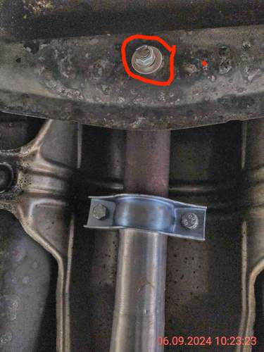

ich habe mir einen neuen KAT verbaut.
Jetzt habe ich das Problem, den neuen KAT an die Auspuffanlage anzuschließen, weil das Anschlussende sich von dem originalen KAT etwas unterschheidet. Ich habe es mit der alten Montageschelle angeschlossen, was aber wohl nicht so ganz stimmig ist. Ein passender Montagesatz war bei dem neuen KAT leider nicht dabei.
Hat jemand eine Idee, wie ich das Teil schlüssig am Auspuff befestigt bekomme? Ansonsten hat das (preiswerte) Teil wunderbar gepasst. Einen 55/125 mm Rohrverbinder habe ich mir schon besorgt.

@jaro52 Was hast Du denn da für eine Schelle in der Traverse unter dem Auspuff verbaut??? Ist so auch nicht Serie...
Nee. Kommt aus der Heizung/Sanitär Ecke. HIER

Ich hatte noch die alte AGA bis auf das Endrohr (neu) drin. Ehrlich gesagt, war alles zusammengestrickt auf die Schnelle. Wie gesagt mit der alten KAT/AGA-Schelle. Das Endrohr war auch zu nahe an der Fahrwerksfeder hinten. Also habe ich den Auspuff ganz ersetzt. Ist auf einer Bühne ja auch kein großes Problem.
Im Bescheid steht: "Abgasanlage, Abgasrohr Verlegung mangelhaft". Recht hatte er. AU war OK.

@jaro52 schrieb am 6. September 2024 um 12:44:53 Uhr:
Was soll die Schelle bewirken?
Du hast ja jetzt quasi eine Verbindung von der AGA zur Karosserie und holst dir evtl Dröhngeräusche ins Haus.

.... Hallo ? auf seinen Bildern sieht man nur die korrekte Verbindung von KAT zu PUFF.
Hallo. Nein da ist noch eine Sanitär- Rohrschelle zu sehen und ein Sechskant Schraubenkopf… ist sogar rot eingekreist und er hat sie selber noch verlinkt:
https://www.esvt-shop.de/.../311G-044049-W1
Keine Ahnung, wo du diese Schelle in diesem Thread gesehen hast.
Hier ?
... oder hier ?
Hier:
https://www.motor-talk.de/.../heinz-20240906-i211099365.html
... oh weia - mea cuipa !
Hatte ich heute Blindfisch zum Mittag ?
Logo gehört das Teil da absolut nicht hin ! ... auch wenn ohne Gummi
(war vorher nicht da, Loch schon ?!)
Jetzt helft mir mal bitte, diese Sanitärschelle wurde dann an dem Blech fixiert? Das Blech, an dem so gerne die Kontermuttern abreißen? Nicht wirklich.....
