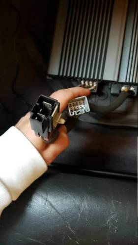

Moin, ich habe ein HA7240 Verstärker und würde gerne wissen ob den mal jemand an ein Sc805 angeschlossen hat?
Ich habe die orginal Kabel am Verstärker nur leider passen die nicht auf die Kabel die am Radio sind.

Hast n Foto?
Klaro
Dir fehlt, wie es aussieht, ein Verbindungskabel, weil der Verstärker wird nicht direkt hinterm Radio verbaut - vermute ich. Das Kabel sollte dann die passenden Stecker beidseitig haben.

Der Verstärker stammt aus einem C70 und die waren bei denen im Kofferraum verbaut.
Ich denke der eine 2polige ist ein Stromanschluss an die Batterie? Und der andere 8pol ist bestimmt ein ISO. Da gibt es bestimmt einen Adapter?

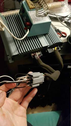

Einfach so einen ISO zu Volvo Adapter für ein paar Euro holen und diesen umbauen. Hab das auch schon gemacht.
Dazu noch ein relais für die Stromversorgung, sofern der nicht über den din Anschluss schaltet. Mein Amp hatte einen separaten Remote Anschluss. Da hab ich mich damit nicht beschäftigt.
Hier mein Testanschluß
Passende Steckverbindungen hab ich mir beim Schrotti besorgt

Kurzer Zwischenstand, ich habe den Verstärker nicht zurückgeschickt sondern nun flache Kabelschuhe bestellt mit denen ich dann den ollen Stecker vom Verstärker anzapfe und den weiblichen normalen Volvo Anschluss der Boxen habe ich noch von einem Volvo auf ISO stecker🙂
Nun ist noch die Überlegung wohin mit dem Verstärker?
Der ist zu groß für hinters Radio also ist noch die Idee unter den Beifahrersitz. Aber da muss ich gucken ,ob ich den da fixiert bekomme ohne irgendwelche Schweißarbeiten zu machen.
