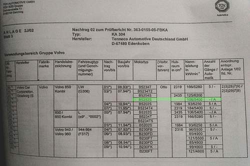

Beim Werkstatt-Termin geht man mit mir das ABE-Büchlein durch und stellt fest, dass die Getriebeart auch eine Rolle spielt. Laut Anlage 2J/02 Nachtrag 02 zum Prüfbericht Nr.diesunddas ist die Umschlüsselung nur mit Automatikgetriebe möglich.
So, ich war mit meinem Werkstatt-Menschen einer Meinung, dass die Abgaswerte wohl kaum durchs Getriebe beeinflusst werden. Der Eintrag fehlt also, weil es einfach niemand geprüft hat (vlt. hat Volvo dieses Modell hauptsächlich mit Automatikgetriebe verkauft?). Ich habe nun schon das Unternehmen angeschrieben, welches die Prüfungen durchgeführt hat, ob es wohl einen Nachtrag fürs Schaltgetriebe gibt, habe aber noch keine Antwort erhalten.
Ich glaube aber in einigen alten Threads herausgelesen zu haben, dass bereits Menschen mit einem 850-Modell wie meinem diesen Umbau erfolgreich getätigt haben. Die Formulierungen und Angaben waren aber immer etwas ungenau.
Gibt es da draußen jemanden mit dem 106kW 850er mit Minikat und EURO2 trotz 5-Gang-Schaltgetriebe? Und wenn ja, how did you get there?
Bitte und Danke und liebe Grüße!
PS: im Anhang meine Ausführung des 'Approval Document' welches mir von der Firma Walker zu meinem Kat mitgeschickt wurde

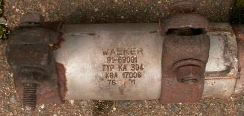

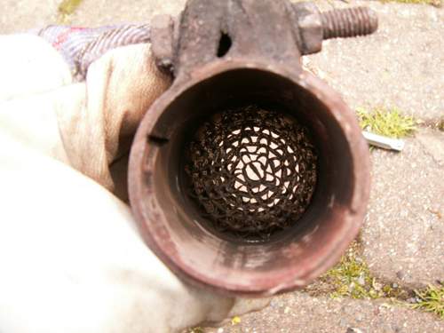

Elch2 --> 5/95er 850 20V 2,5l 170PS B5254S/FS Schalter hat diesen Walker-MiniKat (siehe Bilder); vom Vorbesitzer bereits nachgerüstet 😎.

Gugge da - genau meine B5254-Schalter-Variante ist dort gelistet.
